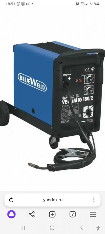

dgonios 333 Жалоба Опубликовано: 20 апреля 2024 08.03.2024 в 11:14, Гога68 сказал: а п/а без газа, чисто для себя, вполне себе ничо так, как оказалось. Это ты хороший п.а. с газом не пробовал! У меня блюволт180 /2 лет десять назад,брал б.у за 18000р Варит все!!!от гнилой фольги,и 8мм варил-больше не доводилось,но думаю справится Вот такой Цитата Поделиться сообщением Ссылка на сообщение Поделиться на других сайтах
