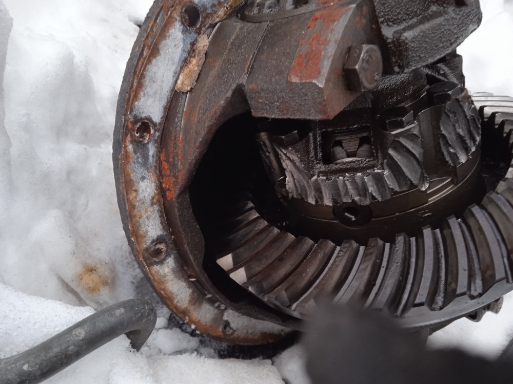

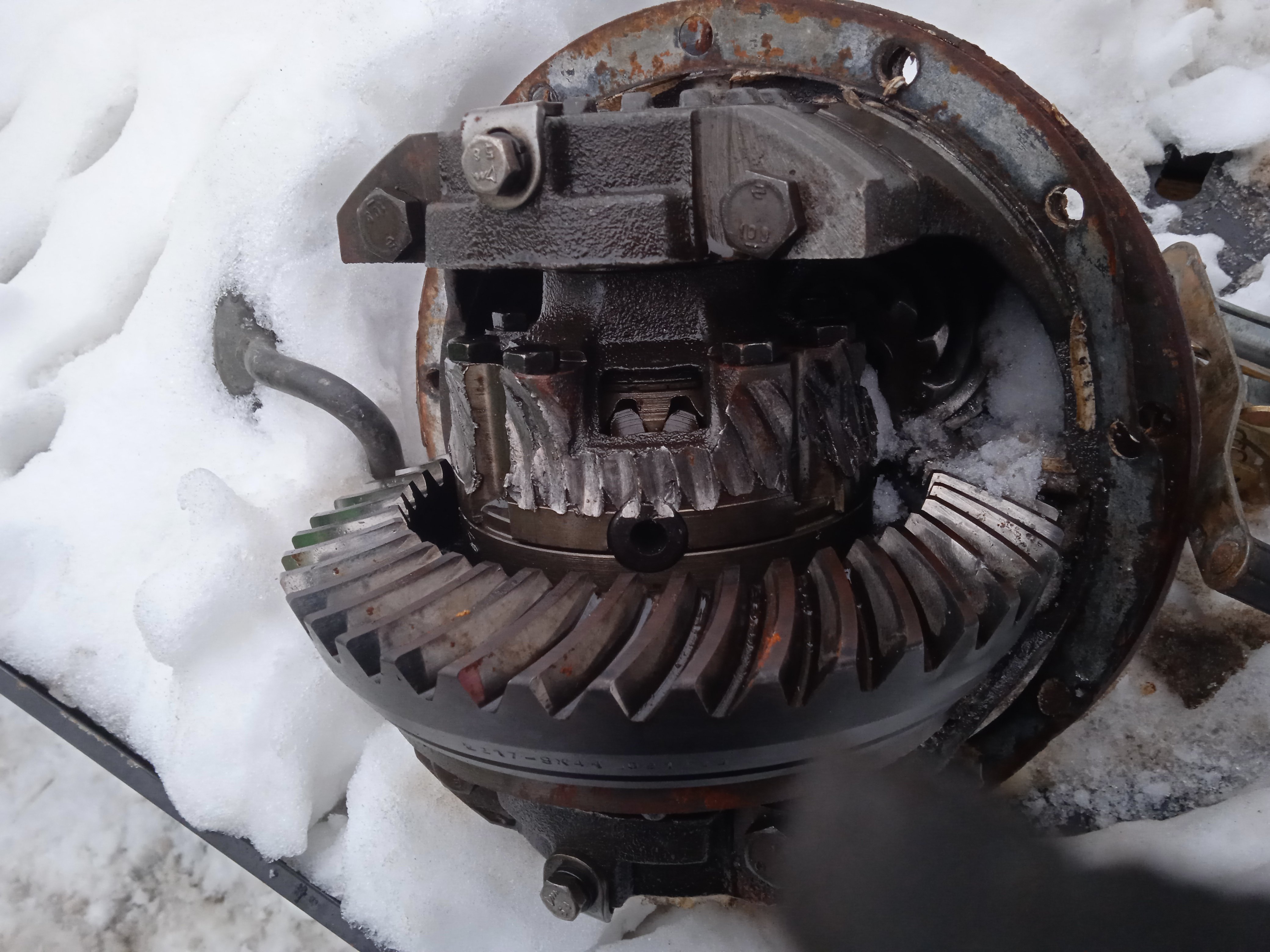

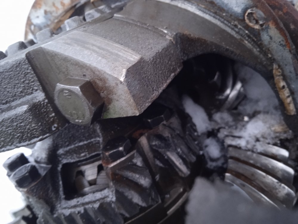

Федот68 4 344 Жалоба Опубликовано: 2 февраля 2024 думал куда. Сюда - уместно Забирали вчера с Подольска газель напарникову. после переделки в эвакуатор ( отдельный рассказ) Рядом , на соседней машинке лежал газелередуктор... Фото вот они. Всю голову сломал - КАК, ХОЛМС ???(проточки на корпусе диффа) хвостовик "назад улез"? по причине кончины своих подшипников? или просто центровая гайка раскрутилась ?? Такого ни разу не встречал раньше... С виду обе шестерни ГП целы... Цитата Поделиться сообщением Ссылка на сообщение Поделиться на других сайтах
Виктор1976 413 Жалоба Опубликовано: 2 февраля 2024 раскрученная гайка хвостовика, при движении назад-не за один день... Цитата Поделиться сообщением Ссылка на сообщение Поделиться на других сайтах
Виктор1976 413 Жалоба Опубликовано: 2 февраля 2024 корпус дифа мягче, а то как резцом протачивает постепенно... Цитата Поделиться сообщением Ссылка на сообщение Поделиться на других сайтах
БИМ 891 Жалоба Опубликовано: 2 февраля 2024 2 часа назад, Федот68 сказал: по причине кончины своих подшипников? или просто центровая гайка раскрутилась ?? Ты же знаешь, что гайка преднатяг держит, нет натяга- гайка свободно открутилась. Цитата Поделиться сообщением Ссылка на сообщение Поделиться на других сайтах
