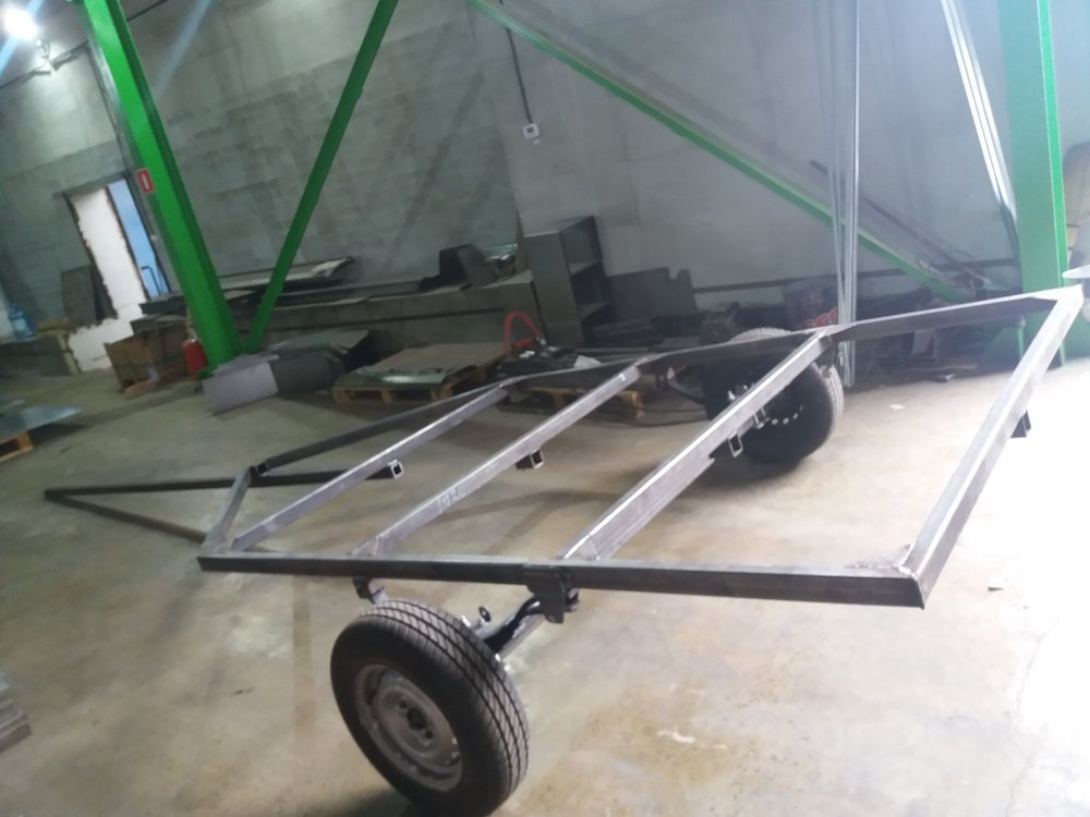

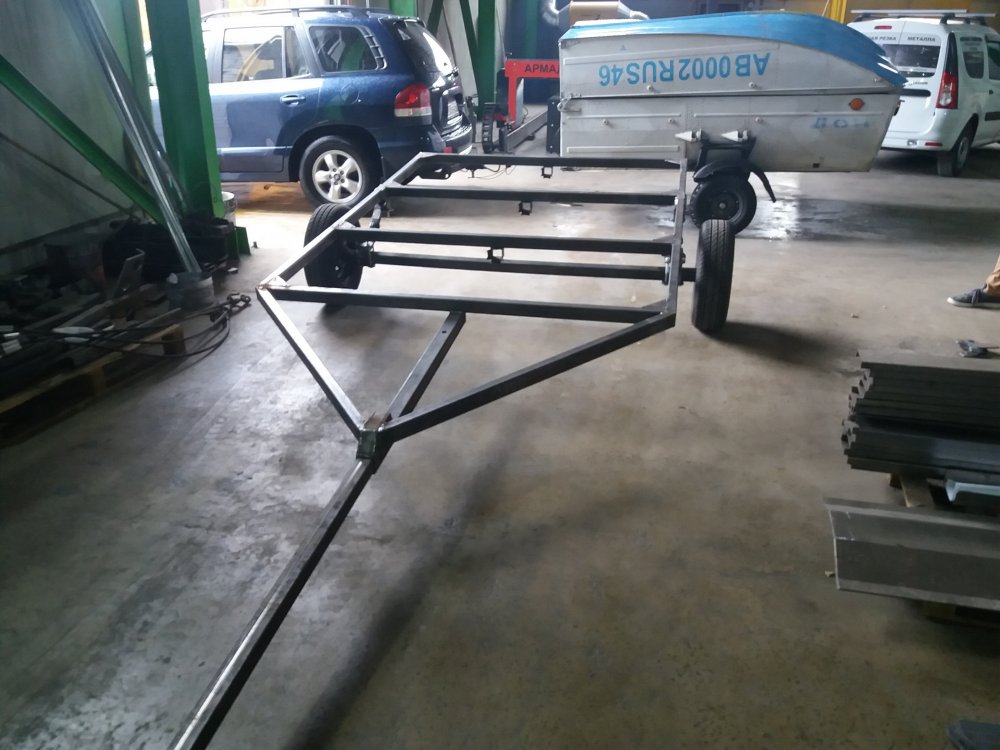

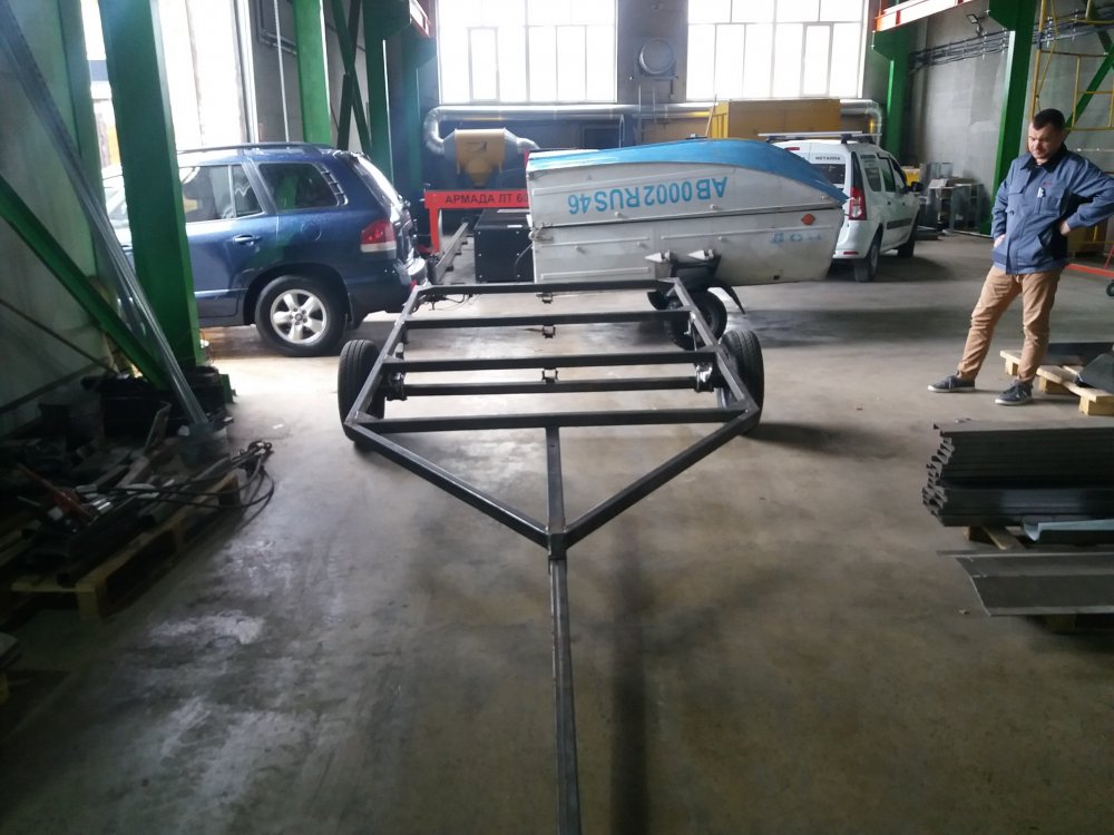

Олег70 29 Жалоба Опубликовано: 3 сентября 2021 (изменено) Прицеп начал вырисовываться в металле.Привозил лодку для контрольных обмеров. Идет все туго пока .Но надеюсь ,что в ближайшее время доделают.Сегодня должны покрасить. Изменено 3 сентября 2021 пользователем Олег70 Цитата Поделиться сообщением Ссылка на сообщение Поделиться на других сайтах
Федот68 4 331 Жалоба Опубликовано: 3 сентября 2021 дышло не дрищеватое ли для такой своей длины??? Цитата Поделиться сообщением Ссылка на сообщение Поделиться на других сайтах
Олег70 29 Жалоба Опубликовано: 3 сентября 2021 5 часов назад, Федот68 сказал: дышло не дрищеватое ли для такой своей длины??? Это в разложенном положении.Только столкнуть.Возить так не предполагается. Цитата Поделиться сообщением Ссылка на сообщение Поделиться на других сайтах
Федот68 4 331 Жалоба Опубликовано: 3 сентября 2021 1 час назад, Олег70 сказал: Это в разложенном положении.Только столкнуть.Возить так не предполагается. а не умумукаисси ты попадать в туеву хучу крепежных скоб ? особенно как дышло чутка потеряет прямолинейность палки?? я бы оставил самую заднюю. или лучше - тоже одну, но предпоследнюю. Цитата Поделиться сообщением Ссылка на сообщение Поделиться на других сайтах
Олег70 29 Жалоба Опубликовано: 3 сентября 2021 Прицеп делается для эксперемента, все что будет не так, будет допиливаться ,довариваться,резаться, переделываться. Цитата Поделиться сообщением Ссылка на сообщение Поделиться на других сайтах

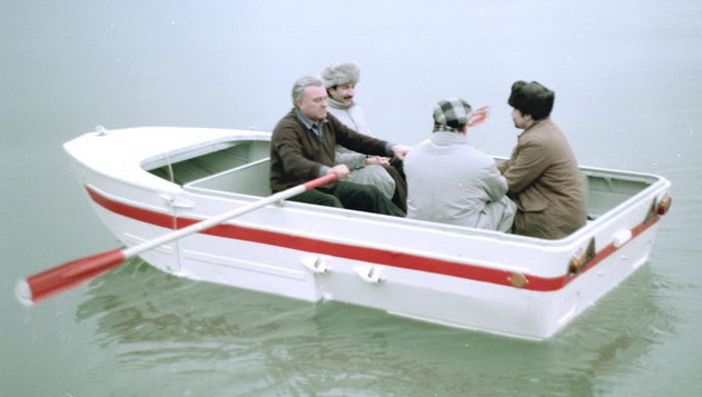

Sasa63 3 Жалоба Опубликовано: 10 октября 2021 Добрый день! Кто видел ТАКУЮ носовую секцию для Дона вживую? Цитата Поделиться сообщением Ссылка на сообщение Поделиться на других сайтах
РусланД 8 Жалоба Опубликовано: 10 октября 2021 Это скорее всего экспериментальная модель, в серию, видимо, не пошла. Задняя часть, кстати, тоже нестандартная - чисто весельная модель. Прикольная! Интересно, зачем отделяемый нос нужен был? Только для дышла, что ли? Цитата Поделиться сообщением Ссылка на сообщение Поделиться на других сайтах
Дуст 11 Жалоба Опубликовано: 10 октября 2021 Да она и Уже ДОНа на взгляд... Цитата Поделиться сообщением Ссылка на сообщение Поделиться на других сайтах
