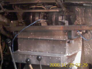

Хочу отчитаться как автор данного топика. От пустого теоретизирования перешел к созданию собственной конструкции. Сразу поясню,что у меня на машине двигатель (24) был сдвинут назад из-за установки БМВ-шного ГУРа, поэтому штатное место под радиатор печки занято жестяным коробом, выпирающим в салон из моторного щита сантиметров на 5. Короб нужен,что бы ГБЦ не уперлась в моторный щит,и что бы была возможность снять ГБЦ в случае надобности.
Теперь непосредственно про конструкцию печки: для начала я заглушил снизу мет. листом штатный короб воздухозаборника, приварив снизу трубку для слива попавшей в короб воды. Трубку вывел под машину. Далее была изготовлена из алюминиевого листа конструкция ,включающая в себя радиатор печки от ВАЗ 2108, и нижняя часть,разделяющая потоки воздуха в салон,в ноги и на стекла. Сначала все склеил из картона, примерил,проверил на предмет доступности для снятия и ремонта, а уж потом воплотил в металле. Делал из алюминия, поскольку его не надо красить, и ввиду наличия аргонной сварки. Мотор использовал от Гольфа-2 ,пристроив его улитку справа от печки,под торпедой. Далее проделал отверстие для забора воздуха в штатном коробе печки в правой стенке, купил на рынке гофрированный шланг ,который используется в сантехнике для соединения унитаза со стояком,и соединил этим шлангом улитку с коробом воздухозаборника. Пока проверить,как оно греет,не представляется возможным, поскольку машина ждет замены помпы,но вентилятор дует хорошо, и более-менее равномерно из всех дефлекторов. Завтра фото выложу на ваш суд))).
Выложил фотографии к себе в альбом. Велкам!

#37 denmaar
denmaar
    Новичок
  • Больше года в клубе
  • Pip
  • 19 сообщений
  • Город:Омск
Отправлено 24 Декабрь 2008 - 09:56
Привет всем!
хочу поделится сделал печку из алюминиевого листа камазовский радиатор, ракушки от 08 2 шт
дует отлично но еще не проверял авто на доработке :unsure:
