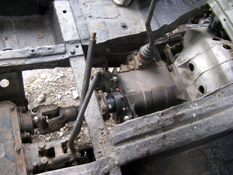

Механик63 1 Жалоба Опубликовано: 11 сентября 2013 (изменено) Мало того, уже подделываем и на продажу! Завод целый открыли!!! Молодцы! Я вами горжусь. Вот для истории нашёл старые фотки......Пусть висят.....Для наглядности, так сказать. Изменено 11 сентября 2013 пользователем Механик63 Цитата Поделиться сообщением Ссылка на сообщение Поделиться на других сайтах
