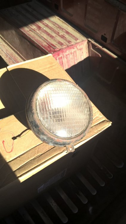

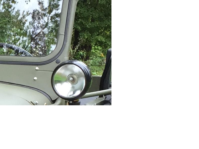

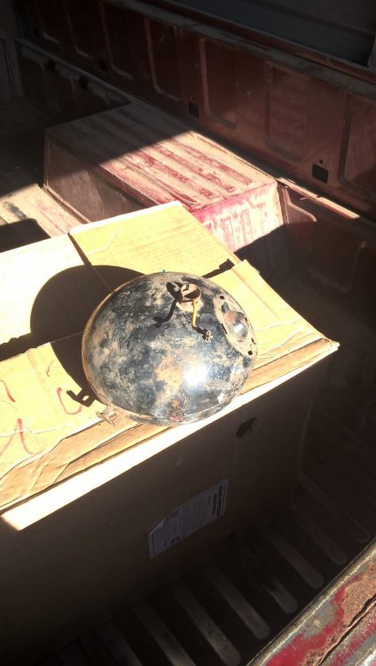

timurka 7 Жалоба Опубликовано: 15 мая 2018 доброго дня, подскажите чья фара. на стекле надпись "сделано в ссср" и "с61" заранее спасибо Цитата Поделиться сообщением Ссылка на сообщение Поделиться на других сайтах
Федот68 4 337 Жалоба Опубликовано: 15 мая 2018 Трахтур... 1 Цитата Поделиться сообщением Ссылка на сообщение Поделиться на других сайтах

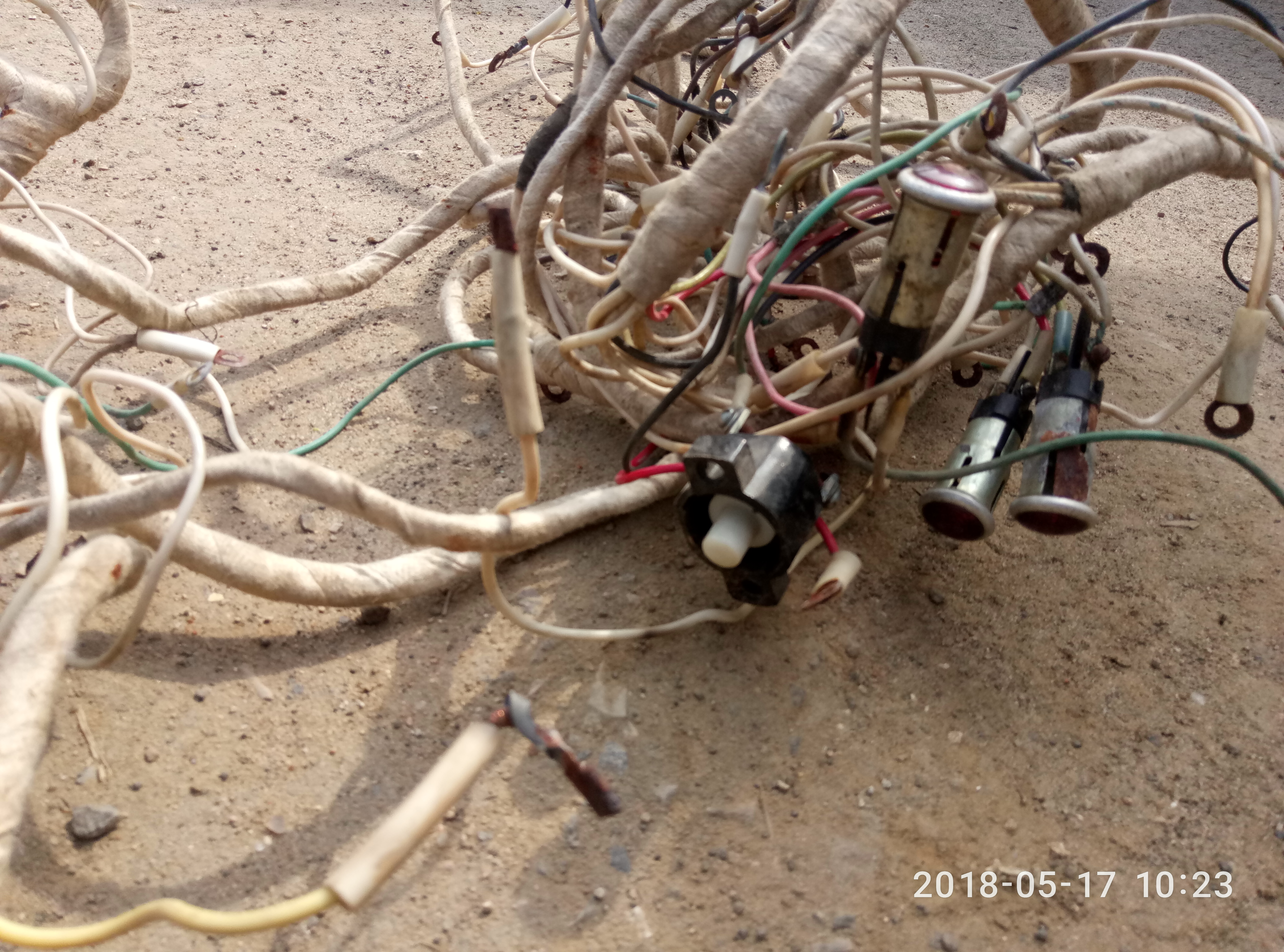

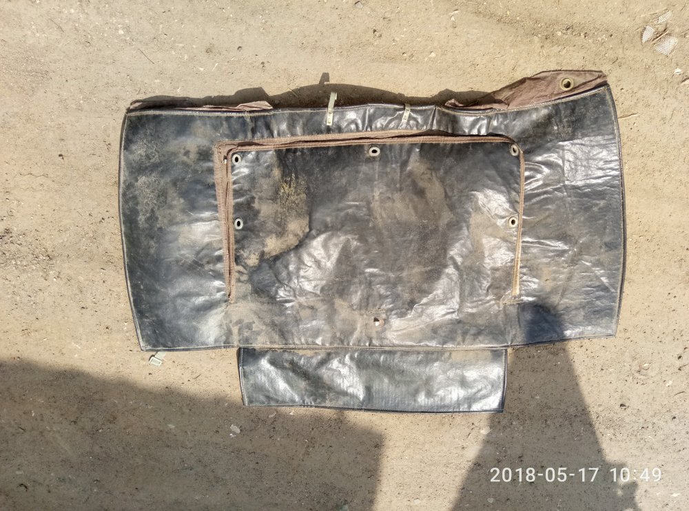

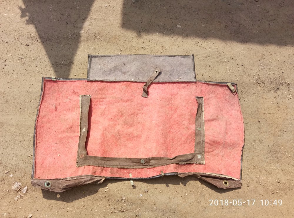

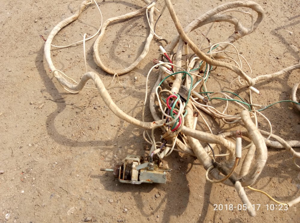

Газават Газюльский 20 Жалоба Опубликовано: 17 мая 2018 Отчего проводка и утеплитель морды? Цитата Поделиться сообщением Ссылка на сообщение Поделиться на других сайтах

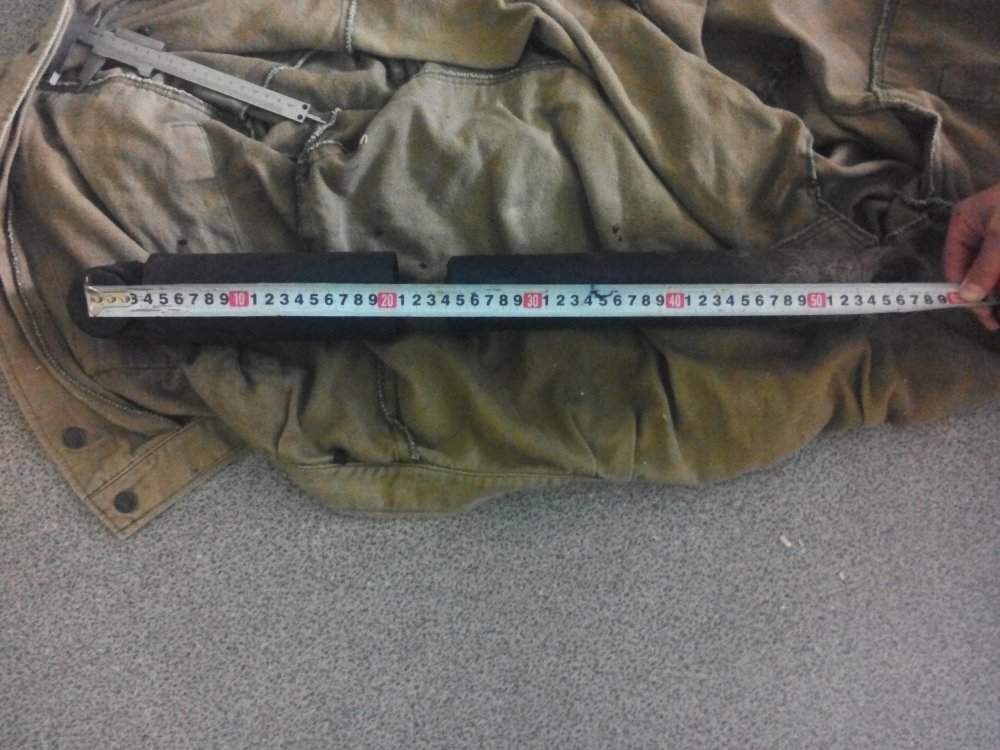

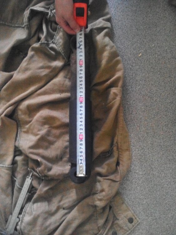

Саша Вии 786 Жалоба Опубликовано: 17 мая 2018 (изменено) Помогите определить амортизатор, похожий на газ 53 ,но по размерам меньше . Мой на фото в сжатом сост ,по центрам ушей , 360 мм, в растянутом 560 мм , работает только в одну сторону на растяжение, хз ,может пробит? Мне сейчас как раз будут нужны подобного размера, вот ,хочу определиться ,чтобы купить такие же. Диаметр штока 16 мм. Резинки уходят от 53го. Изменено 17 мая 2018 пользователем Саша Вии Цитата Поделиться сообщением Ссылка на сообщение Поделиться на других сайтах
хауптман 489 Жалоба Опубликовано: 17 мая 2018 Газават Газюльский, я бы про проводку подумал, что она от ПАЗ 672. Может и тёплая морда от него.... Цитата Поделиться сообщением Ссылка на сообщение Поделиться на других сайтах
Федот68 4 337 Жалоба Опубликовано: 17 мая 2018 4 часа назад, Саша Вии сказал: Помогите определить амортизатор, похожий на газ 53 ,но по размерам меньше . Мой на фото в сжатом сост ,по центрам ушей , 360 мм, в растянутом 560 мм , работает только в одну сторону на растяжение, хз ,может пробит? Мне сейчас как раз будут нужны подобного размера, вот ,хочу определиться ,чтобы купить такие же. Диаметр штока 16 мм. Резинки уходят от 53го. адние амортизаторы длиннее передних. На машину без лифта подвески подходят : 3151-2915006, 315195-2915006-01, 3160-2915006-04 и 3151-2905006 от модельного ряда 3151, вариант крепления проушина-проушина. Длина задних амортизаторов : минимальная — 350 мм, максимальная — 560 мм. Втулки имеют такие же каталожные номера, что и для передних амортизаторов. Отсюда : https://auto.kombat.com.ua/perednie-i-zadnie-amortizatoryi-uaz-hanter-kakie-vyibrat/ Короче. УАЗо/Газеле /ГАЗ53. А то, что ты считал ГАЗ53 есть либо ПАЗ, либо ЗиЛ 130... Цитата Поделиться сообщением Ссылка на сообщение Поделиться на других сайтах
БИМ 885 Жалоба Опубликовано: 18 мая 2018 (изменено) На моем стояли , как Г-53, они двухстороннего действия, колом стоят. Газель буду ставить. Изменено 18 мая 2018 пользователем БИМ Цитата Поделиться сообщением Ссылка на сообщение Поделиться на других сайтах
Саша Вии 786 Жалоба Опубликовано: 18 мая 2018 29 минут назад, БИМ сказал: На моем стояли , как Г-53, они двухстороннего действия, колом стоят. Газель буду ставить. Газелевские амортизаторы разве бывают такие же толстые ,как и 53 и с резинками меньшего размера? Цитата Поделиться сообщением Ссылка на сообщение Поделиться на других сайтах
БИМ 885 Жалоба Опубликовано: 18 мая 2018 Не понимаю вопроса. При чём их толщина?. Цитата Поделиться сообщением Ссылка на сообщение Поделиться на других сайтах
foks44 50 Жалоба Опубликовано: 21 мая 2018 В 17.05.2018 в 19:10, Газават Газюльский сказал: Отчего проводка и утеплитель морды? Утеплитель от зил 131, может и на 130-й подойдет... 1 Цитата Поделиться сообщением Ссылка на сообщение Поделиться на других сайтах
Федот68 4 337 Жалоба Опубликовано: 27 мая 2018 В 18.05.2018 в 18:28, БИМ сказал: Не понимаю вопроса. При чём их толщина?. Толщина = диаметр камеры = площадь поршня = бОльшее усилие при меньшей "форсированности" ( степени заужения каналов прохода масла) = бОльший ресурс Ну и они как правило нормального. Одностороннего действия. Особенно для передних при установке ( любым способом) на раму ГАЗ69 это важно. Двусторонние, особенно - с газовым подпором... Выламывают штатные уши ( к которым чаще всего крепят кронштейны "телескопов") С задними таких сложностей нема. Туда и "газовые" канают. Цитата Поделиться сообщением Ссылка на сообщение Поделиться на других сайтах
Федот68 4 337 Жалоба Опубликовано: 27 мая 2018 В 18.05.2018 в 09:18, Саша Вии сказал: Газелевские амортизаторы разве бывают такие же толстые ,как и 53 и с резинками меньшего размера? За Газелины не скажу. А от ГАЗ53 с ухом под "маленькие" резинки ( УАЗ) - мне лично попадались. Самолично снимал Мож с ГАЗ52 правда ? :-)) Цитата Поделиться сообщением Ссылка на сообщение Поделиться на других сайтах

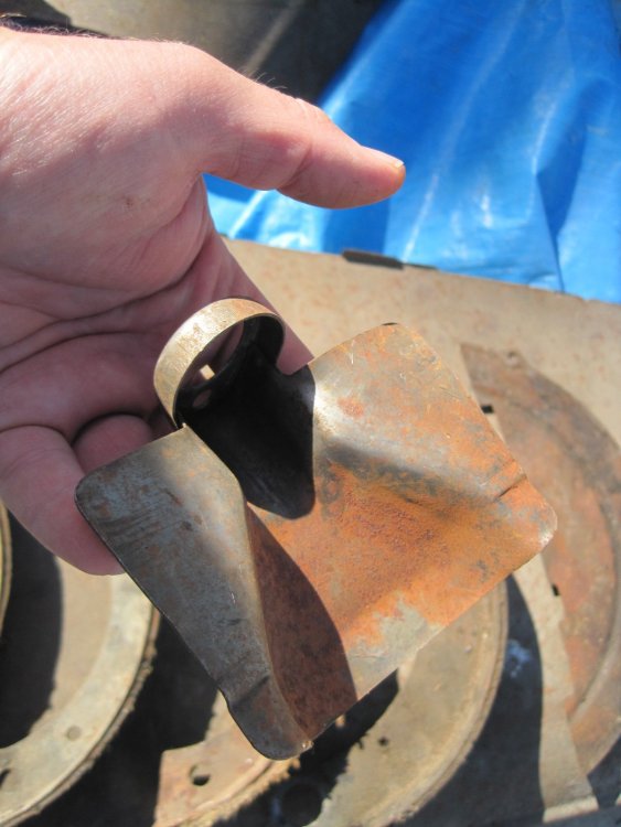

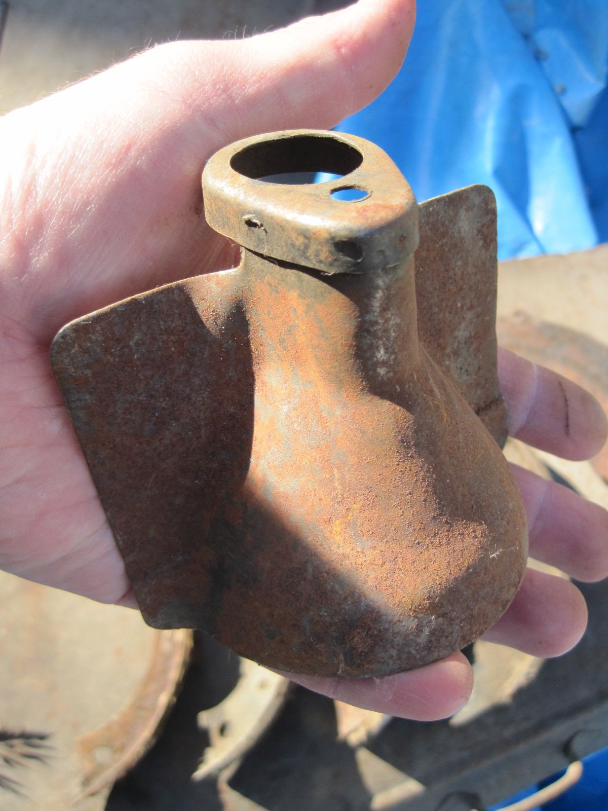

михаил11w 41 Жалоба Опубликовано: 8 июня 2018 Подскажите по колодкам и ещё по какойто деталюге . Цитата Поделиться сообщением Ссылка на сообщение Поделиться на других сайтах
Федот68 4 337 Жалоба Опубликовано: 8 июня 2018 Деталюга - явно раструб от предпускового подогревателя. какого авто ? - не скажу. Колодки. Верхняя - "наша" ( УАЗ/Волга 24 и прочее) Остальные - похоже под тот же диаметр барабана. Но - "плавающие". ( как на жугулях/космичах) Жуконыса ? ( нет , вроде как) "Шкода"? ( была такая, много их в СССР осело) Цитата Поделиться сообщением Ссылка на сообщение Поделиться на других сайтах
vanohin74 32 Жалоба Опубликовано: 9 июня 2018 9 часов назад, Федот68 сказал: Деталюга - явно раструб от предпускового подогревателя. какого авто ? - не скажу. Колодки. Верхняя - "наша" ( УАЗ/Волга 24 и прочее) Остальные - похоже под тот же диаметр барабана. Но - "плавающие". ( как на жугулях/космичах) Жуконыса ? ( нет , вроде как) "Шкода"? ( была такая, много их в СССР осело) Деталюга под маслонасос пихается. Цитата Поделиться сообщением Ссылка на сообщение Поделиться на других сайтах
