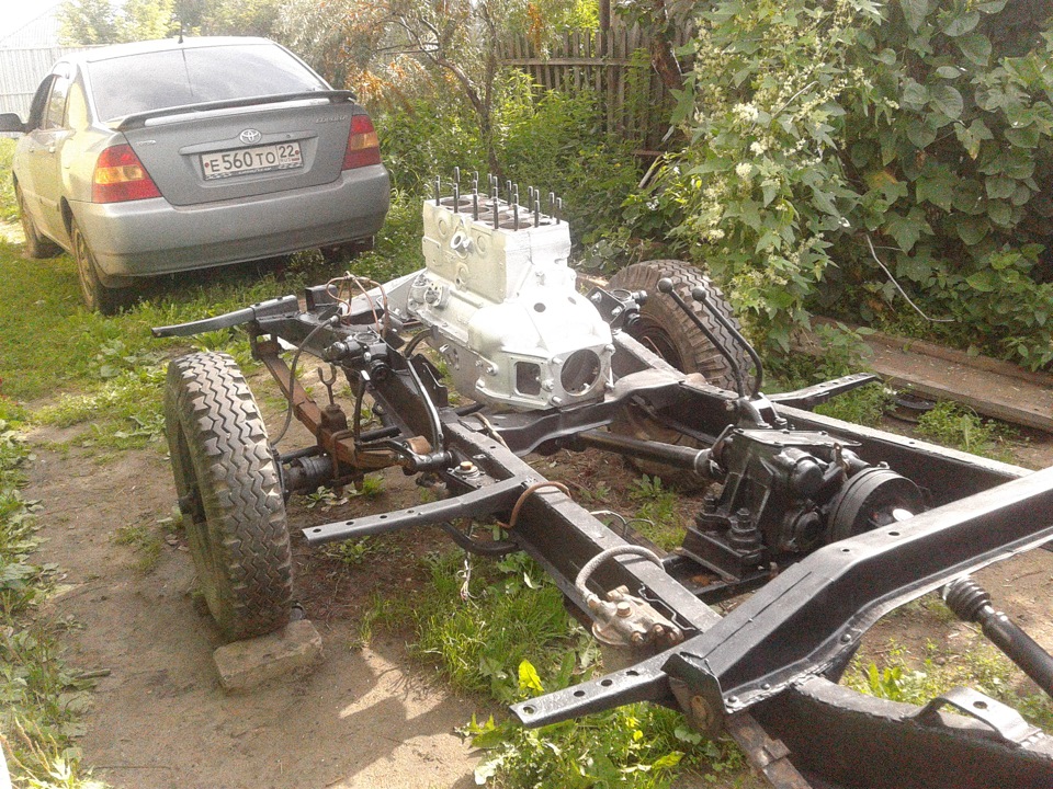

gaz69-68 772 Жалоба Опубликовано: 25 декабря 2016 Запланировал установку ГВУТ с нижними педалями. Смотрел массу отчетов по установке ГВУТов в подкапотном пространстве. Но всегда задавался вопросом, хорошо ли ставить ГВУТ выше ГТЦ в котором фактически резервуар с запасом тормозухи. Цитата Поделиться сообщением Ссылка на сообщение Поделиться на других сайтах
Механник 3 311 Жалоба Опубликовано: 25 декабря 2016 Запланировал установку ГВУТ с нижними педалями. Смотрел массу отчетов по установке ГВУТов в подкапотном пространстве. Но всегда задавался вопросом, хорошо ли ставить ГВУТ выше ГТЦ в котором фактически резервуар с запасом тормозухи. При надлежащей герметичности системы, ему до фонаря. Но я бы лучше на лонжероне место пошукал. Цитата Поделиться сообщением Ссылка на сообщение Поделиться на других сайтах
gaz69-68 772 Жалоба Опубликовано: 25 декабря 2016 (изменено) Вот я и присмотрел на балке раздатки слева (пока не знаю влезет ли), до ГТЦ близко, далековато от коллектора, но по раме можно шланг кинуть. Разойдется ли с баком и кузовом - буду мерить. Вот тут где-то, левее раздатки, цилиндром вперед: Изменено 25 декабря 2016 пользователем gaz69-68 1 Цитата Поделиться сообщением Ссылка на сообщение Поделиться на других сайтах
gaz69-68 772 Жалоба Опубликовано: 6 мая 2017 (изменено) Примерил на своем газике ГВУТ, в то место куда запланировал, не знаю пока разойдется ли с кузовом, так как корпус ГВУТ возвышается над рамой: Из плюсов: 1. Уровень ниже верхнего уровня тормозухи в ГТЦ 2. Короткие гидравлические связи (рядом ГТЦ) 3. Не будет мешать под капотом. Из минусов: 1. Длинная вакуумная трубка до коллектора 2. Грязь из под колес. Изменено 6 мая 2017 пользователем gaz69-68 2 Цитата Поделиться сообщением Ссылка на сообщение Поделиться на других сайтах
speedoff 3 825 Жалоба Опубликовано: 6 мая 2017 Под водительским сиденьем можно поставить, если место позволяет Цитата Поделиться сообщением Ссылка на сообщение Поделиться на других сайтах
gaz69-68 772 Жалоба Опубликовано: 6 мая 2017 Я думаю пол кузова упрется при такой установке, придется ГВУТ вперед сместить (перед балкой раздатки). 1 Цитата Поделиться сообщением Ссылка на сообщение Поделиться на других сайтах

gaz69-68 772 Жалоба Опубликовано: 27 августа 2017 (изменено) К сожалению вариант размещения на раме не получился. ГВУТ от москвича разместился бы. В итоге ставлю ГВУТ сюда: Изменено 27 августа 2017 пользователем gaz69-68 Цитата Поделиться сообщением Ссылка на сообщение Поделиться на других сайтах
Maxx1969 2 749 Жалоба Опубликовано: 27 августа 2017 1 час назад, Gafy сказал: Необычный ракурс. Слышь чудовище.. А чего ты в каждой теме бессмысленные посты пишешь?Брысь отседова!(( Цитата Поделиться сообщением Ссылка на сообщение Поделиться на других сайтах
БИМ 873 Жалоба Опубликовано: 28 августа 2017 Хорошее место, у меня на 21-ой в этом месте на брызговике стоял, по трубкам всё компактно получилось. Цитата Поделиться сообщением Ссылка на сообщение Поделиться на других сайтах
Август 272 Жалоба Опубликовано: 28 августа 2017 (изменено) 15 часов назад, gaz69-68 сказал: К сожалению вариант размещения на раме не получился. ГВУТ от москвича разместился бы. В итоге ставлю ГВУТ сюда: На раме-то бы ему самое место, но туда не входит. А здесь получается петля: ГТЦ надо подавать ТЖ вверх, потом вниз....... будет ли работать? Зато в это место и от Газ-53 встанет....... Интересно дождаться эксплуатационных испытаний. Тоже хотел ГВУТ установить, но не знаю, куда его воткнуть. С интересом наблюдаю за темой. Изменено 28 августа 2017 пользователем Август Цитата Поделиться сообщением Ссылка на сообщение Поделиться на других сайтах
Федот68 4 307 Жалоба Опубликовано: 28 августа 2017 7 минут назад, Август сказал: На раме-то бы ему самое место, но туда не входит. А здесь получается петля: ГТЦ надо подавать ТЖ вверх, потом вниз....... будет ли работать? Зато в это место и от Газ-53 встанет....... Интересно дождаться эксплуатационных испытаний. Тоже хотел ГВУТ установить, но не знаю, куда его воткнуть. С интересом наблюдаю за темой. Немножко успокою. На ГАЗ53 ГВУТ - высшая точка тормозной системы. правда превышение относительно ГТЦ - сантимов 20 всего... Цитата Поделиться сообщением Ссылка на сообщение Поделиться на других сайтах
БИМ 873 Жалоба Опубликовано: 28 августа 2017 Пофигу ему эти высоты. На моем ГАЗоне от 53-го висел на раме, висел, как пися, думал отломлю, но нет, ничего ему не сделалось. Я его снял, так и не смог устранить, заклинивание тормоза, т.е. нажал педаль он сам затормозит и не отпускает, пока не заглушишь и вакуум не отсоединишь. Цитата Поделиться сообщением Ссылка на сообщение Поделиться на других сайтах
Механник 3 311 Жалоба Опубликовано: 28 августа 2017 7 часов назад, Август сказал: На раме-то бы ему самое место, но туда не входит. А здесь получается петля: ГТЦ надо подавать ТЖ вверх, потом вниз....... будет ли работать? Зато в это место и от Газ-53 встанет....... Интересно дождаться эксплуатационных испытаний. Тоже хотел ГВУТ установить, но не знаю, куда его воткнуть. С интересом наблюдаю за темой. Если герметично, то пофиг. Там сообщающиеся сосуды получаются. Цитата Поделиться сообщением Ссылка на сообщение Поделиться на других сайтах

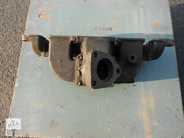

gaz69-68 772 Жалоба Опубликовано: 4 марта 2018 (изменено) Продумываю куда подключить вакуумную трубку. Два варианта: 1. Сливное отверстие впускного коллектора (на фото справа) 2. Переходник карбюратора. У меня вот такой под К-131. Два фланца разнесены между ними как раз штуцер хорошо встанет. Что посоветуете? Изменено 4 марта 2018 пользователем gaz69-68 Цитата Поделиться сообщением Ссылка на сообщение Поделиться на других сайтах
