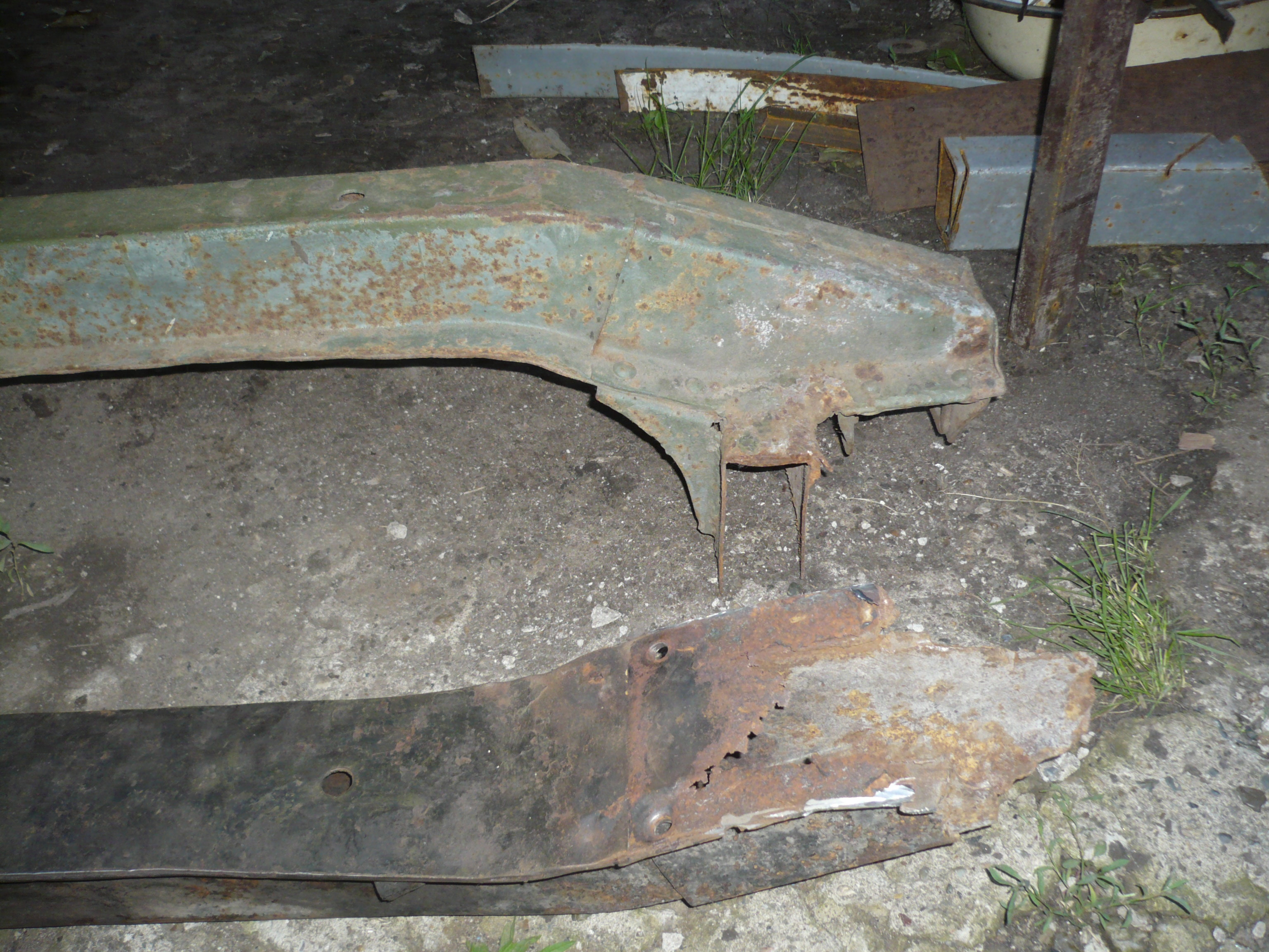

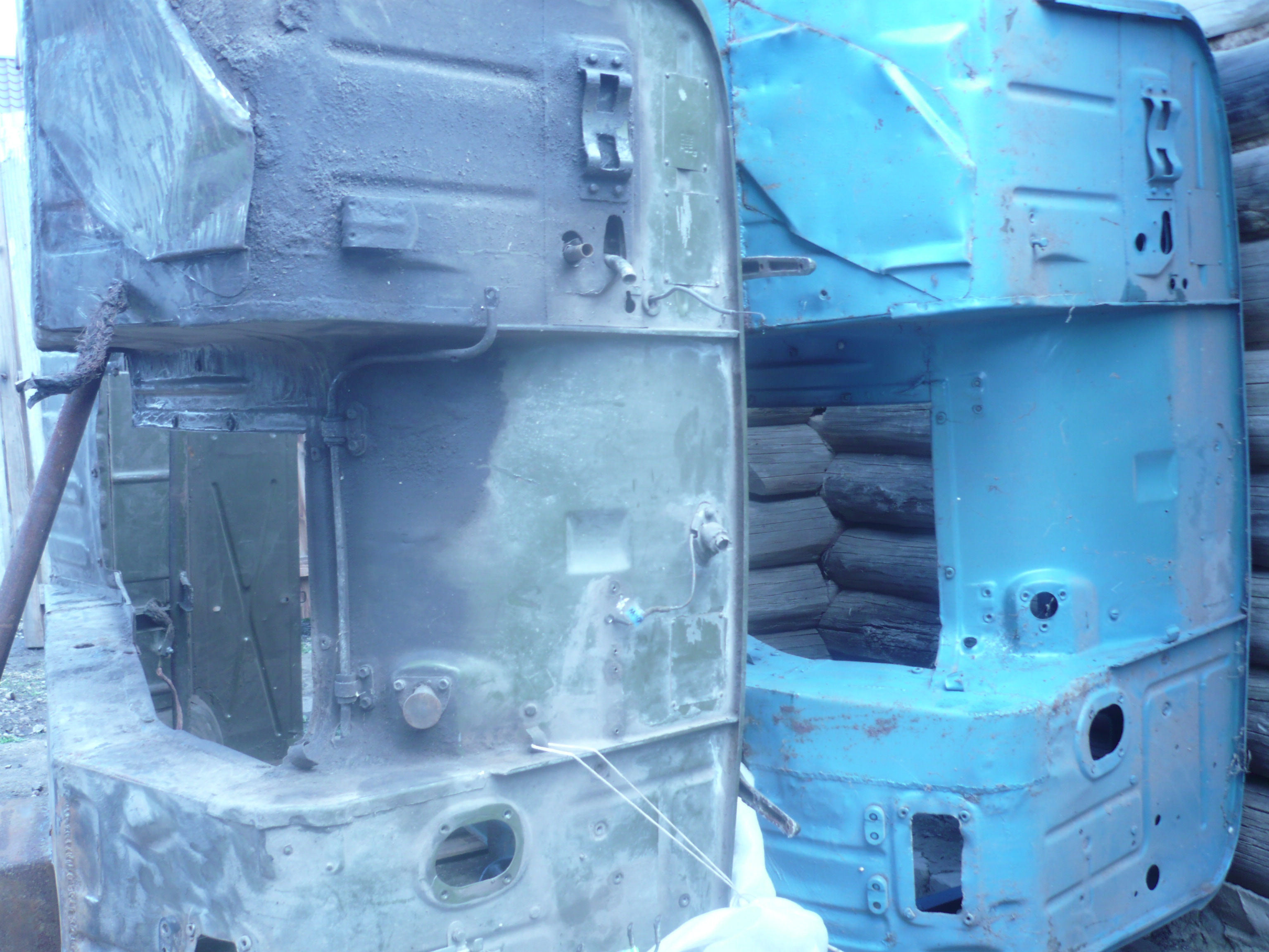

gaz69-68 772 Жалоба Опубликовано: 8 декабря 2016 (изменено) У меня есть пескоструй и камера, два компрессора + доп. рессивер. Однако сам песочу только мелочевку, плюс допесовичаю недостатки на отсесоченных деталях. Кузов песочить не реально долго, если оборудование кустарное. Плюс пляж будет вокруг примерно как на фото. Да и здоровье одно. Изменено 8 декабря 2016 пользователем gaz69-68 1 Цитата Поделиться сообщением Ссылка на сообщение Поделиться на других сайтах

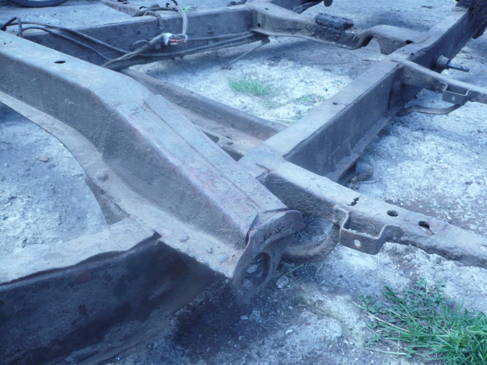

73рф 20 Жалоба Опубликовано: 13 мая 2017 (изменено) Давненько ничего не писал о своем газике.. Зимой мало чего сделал,все упирается в нехватку времени и отсутствие теплого гаража.Но газон не забыт и потихоньку разбирался по болтикам в баночки,коробочки.. Сейчас рама зачищается,снял трубки и прочее,готовлю ее к сварке.Пока для меня проблема что сделать с поперечной балкой где крепление переднего конца задней рессоры.С одной стороны когда то прогнило и вварили ось насквозь,но теперь и с другой стороны дыры.. Изменено 13 мая 2017 пользователем 73рф 1 Цитата Поделиться сообщением Ссылка на сообщение Поделиться на других сайтах

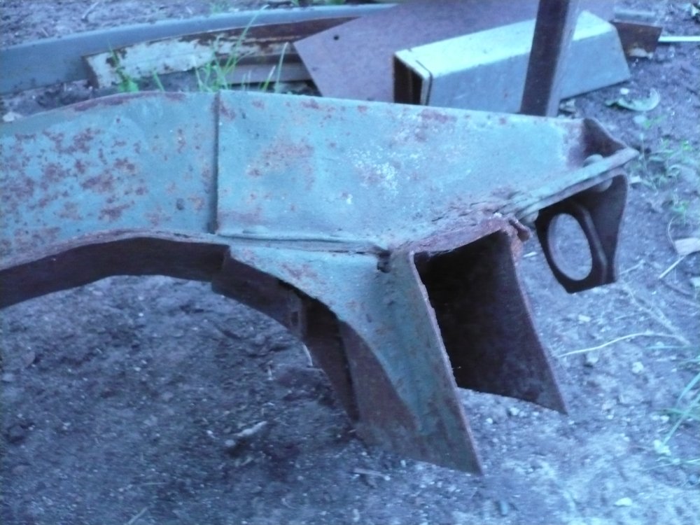

73рф 20 Жалоба Опубликовано: 24 июня 2017 (изменено) Спасибо Георгий за балку! Медленно,но ремонт продолжается.Не хватает времени на газик,да еще дожди каждый день,рама лежит во дворе и пока мочить ее не хочу.Было очень не удобно заниматься рамой,поэтому решил сделать приспособление чтобы переворачивать ее можно было вокруг оси . Срезаю,готовлю к сварке.Вся задняя часть до крепления подножки гнилая. (на фото низ рамы) Низ рамы пройду полосой из листового металла,эти выступы (или как там их правильно назвать,на фото выше блестят) срежу и думаю пустить типо разностороннего уголка нарезанного из профтрубы,узкой частью повторить форму выступов а широкую приварить сбоку,или лучше тоже бока пройти полосой и приварить к полосе которая снизу.Вот попробовал нарисовать в фотошопе. Изменено 24 июня 2017 пользователем 73рф 1 Цитата Поделиться сообщением Ссылка на сообщение Поделиться на других сайтах

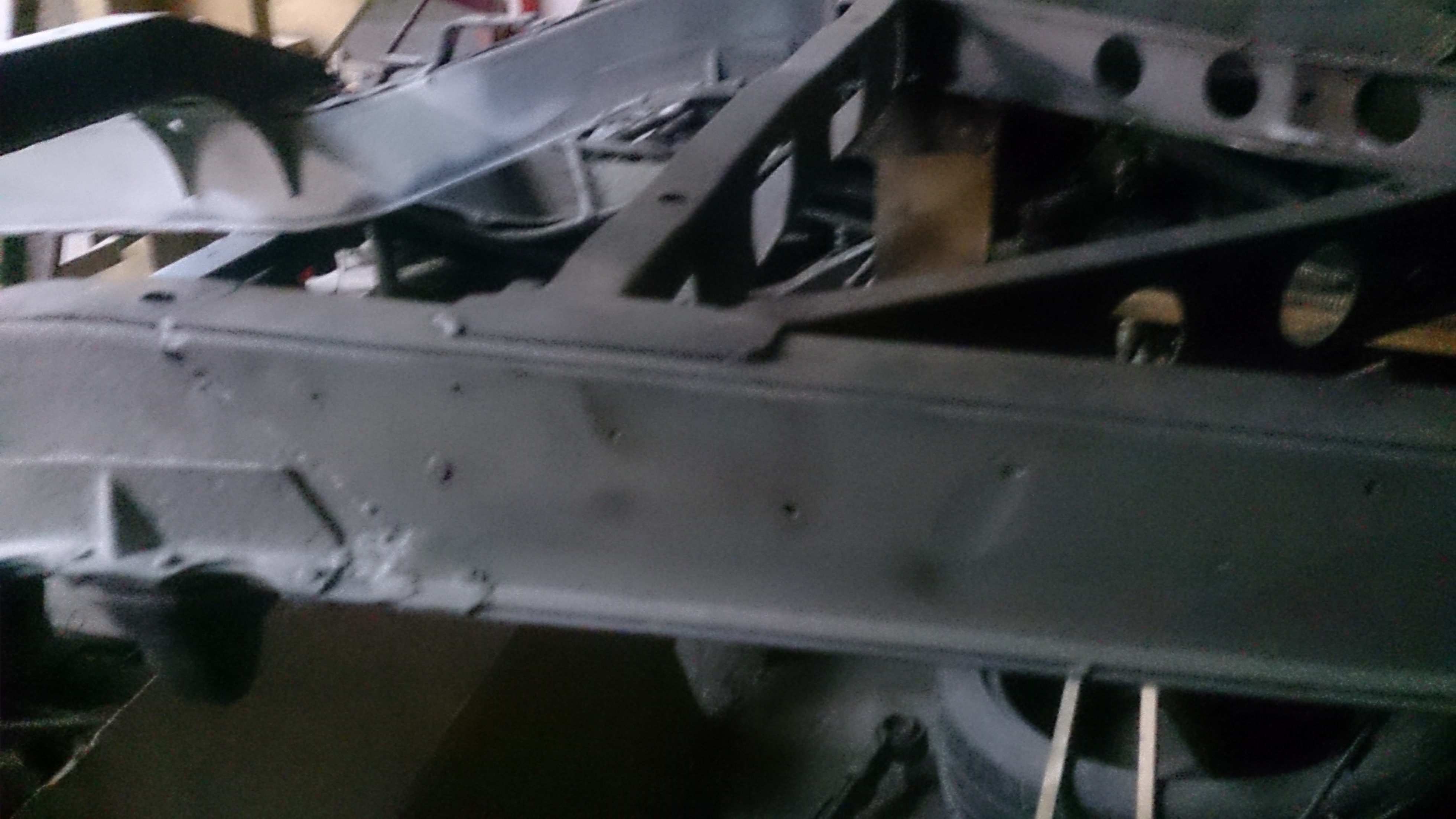

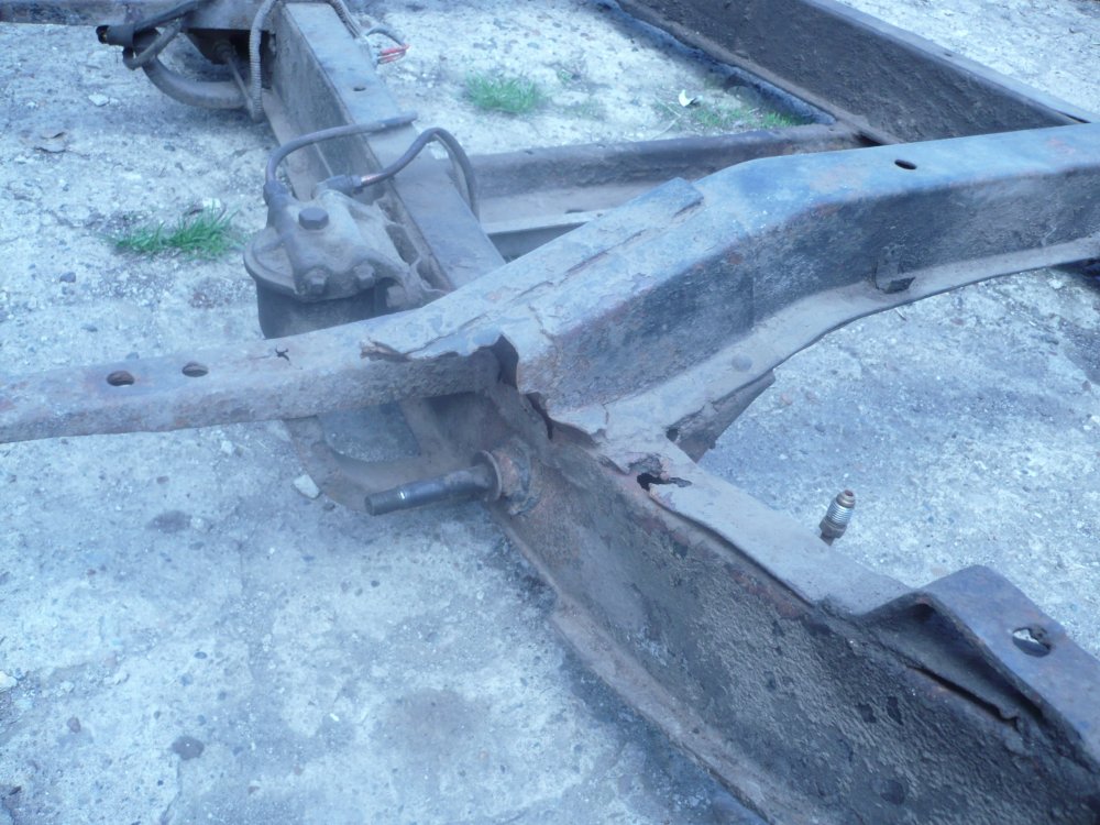

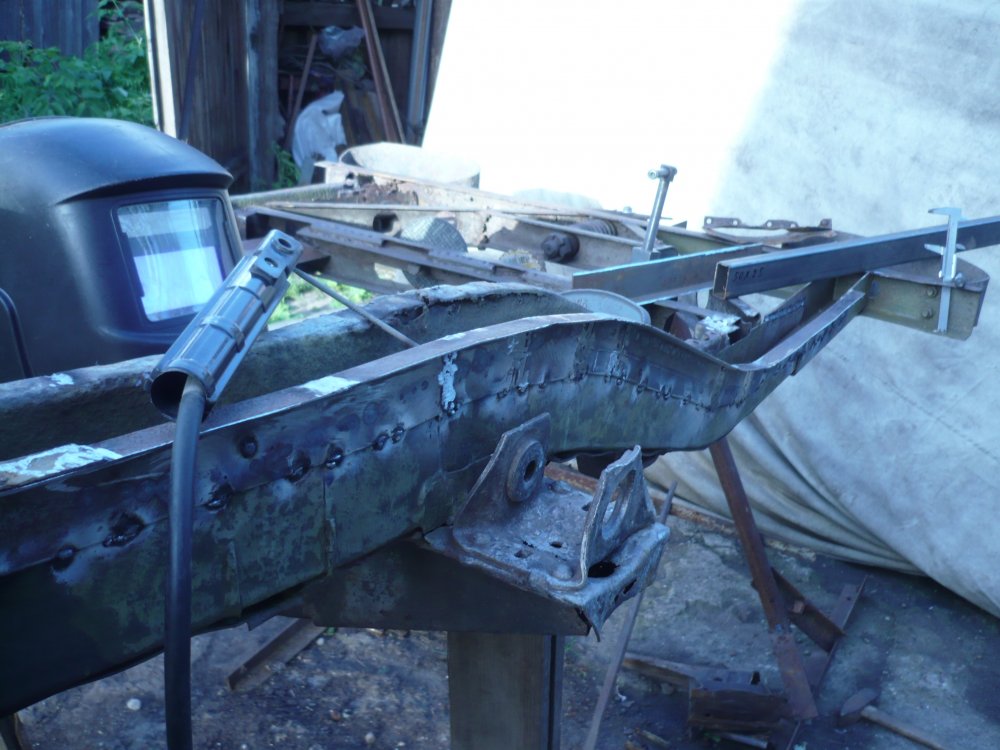

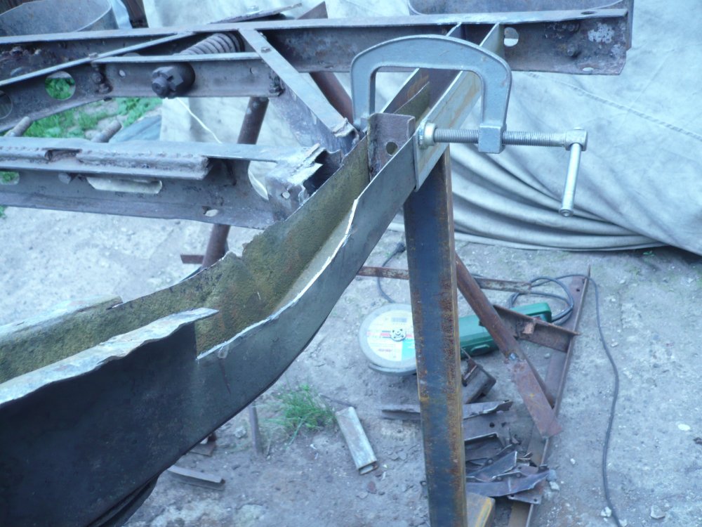

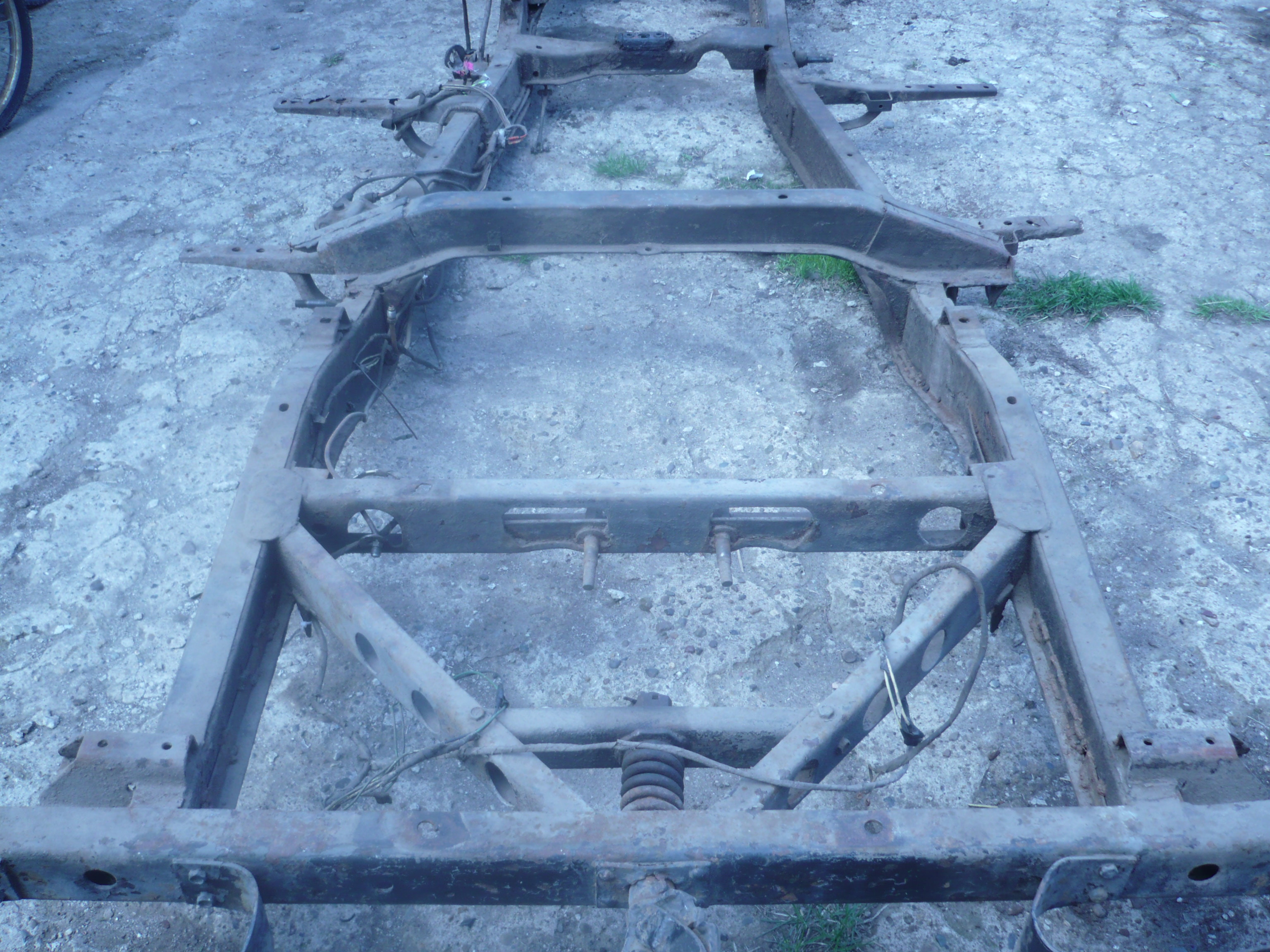

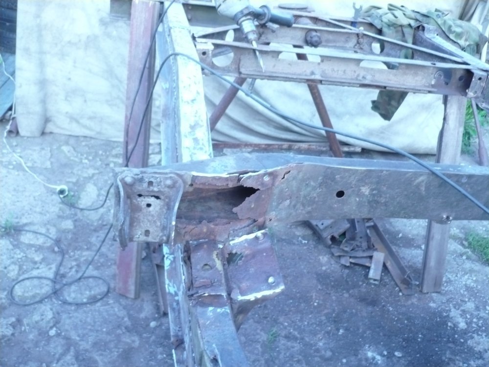

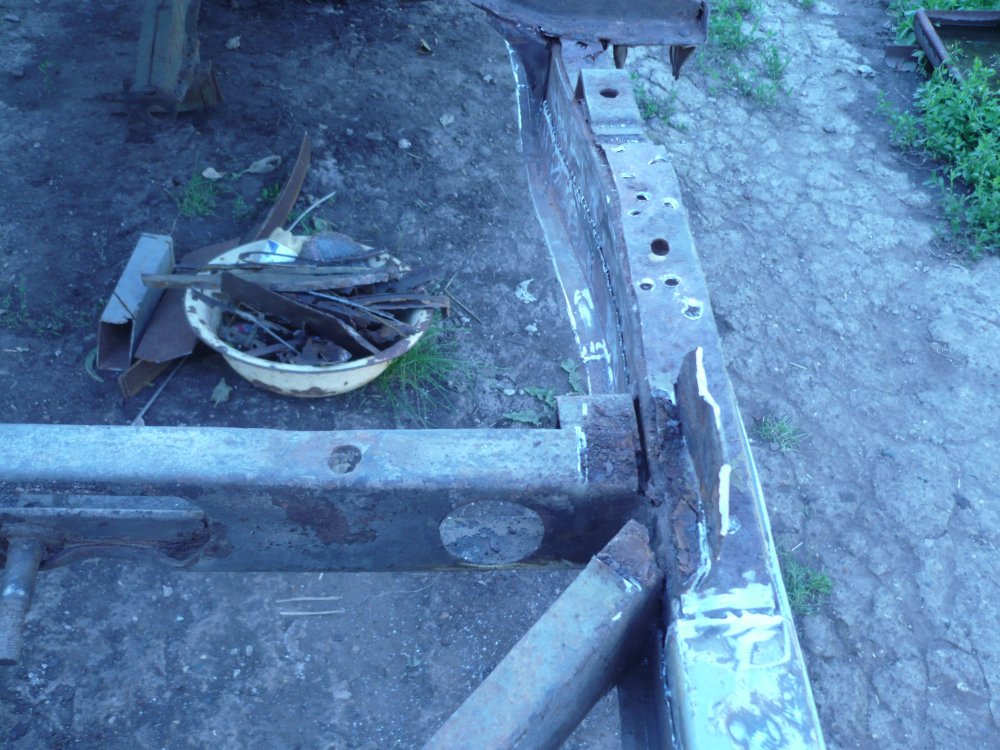

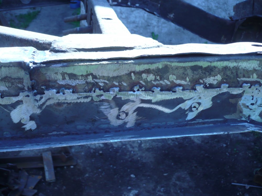

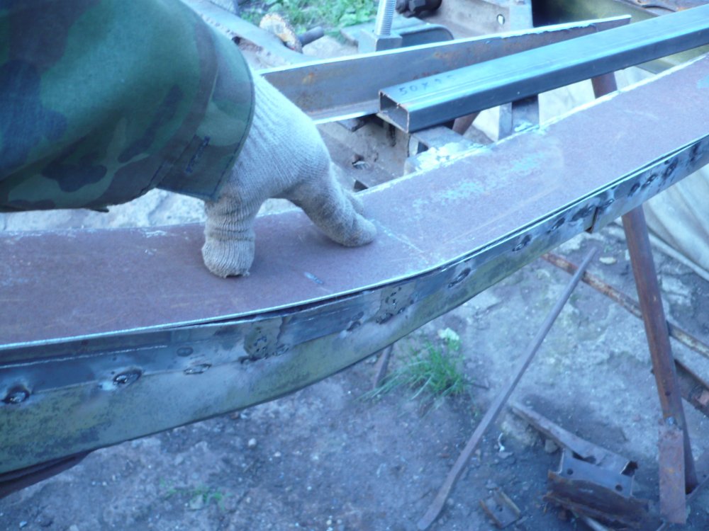

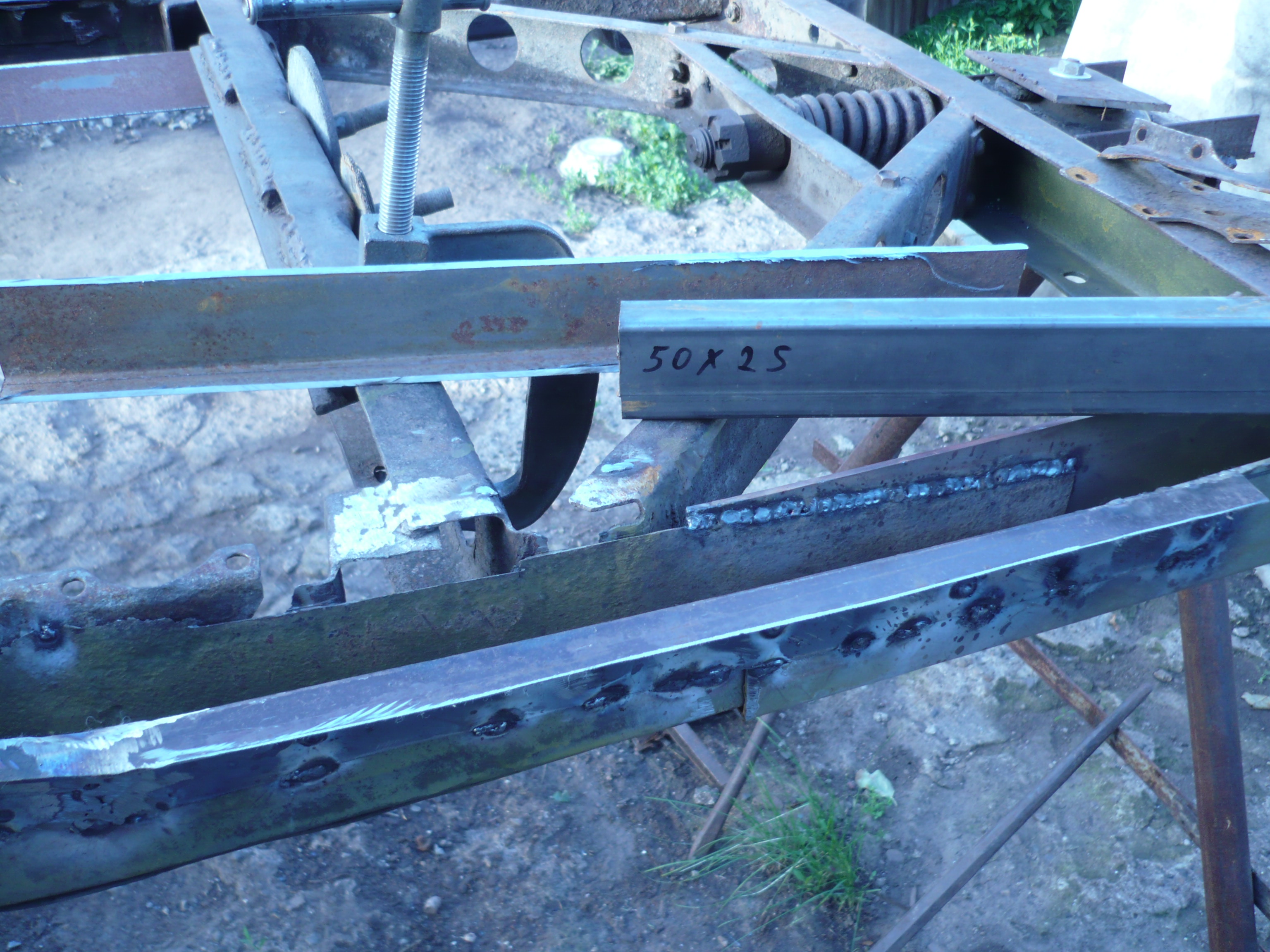

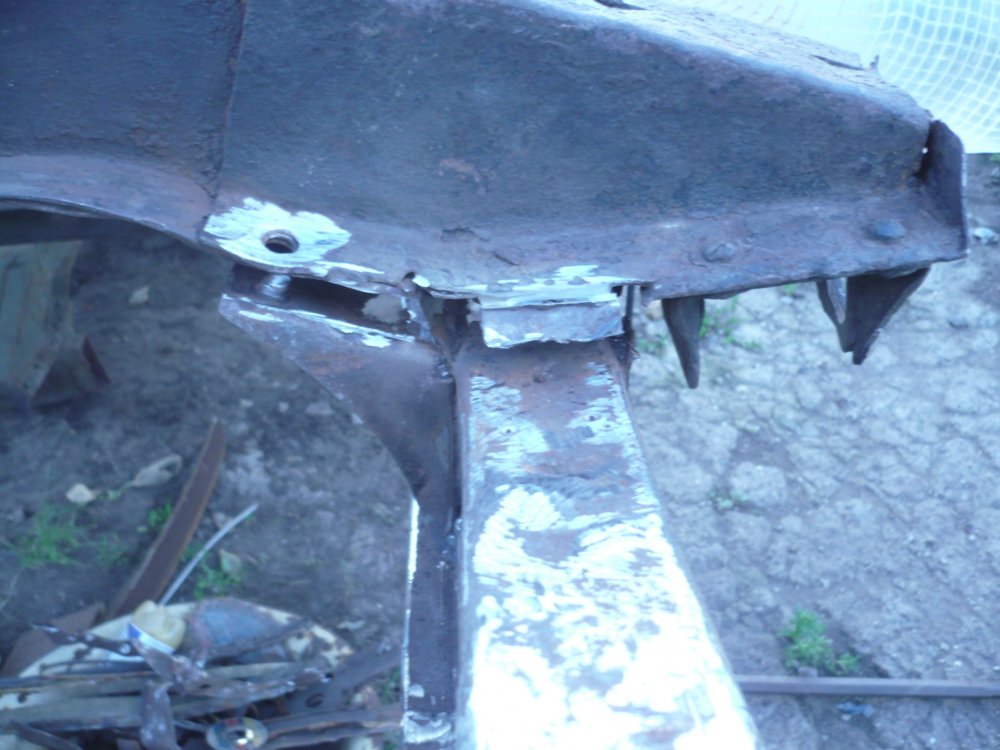

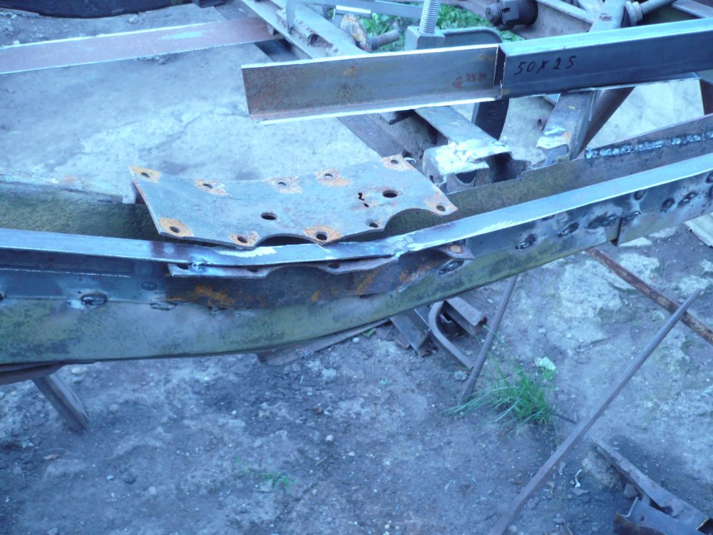

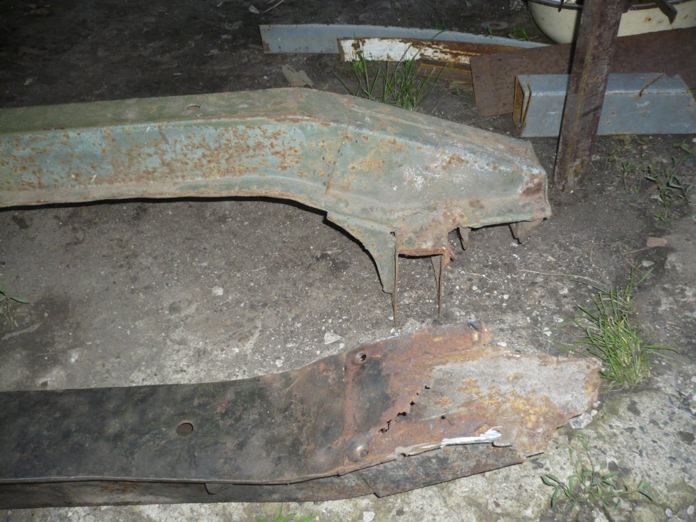

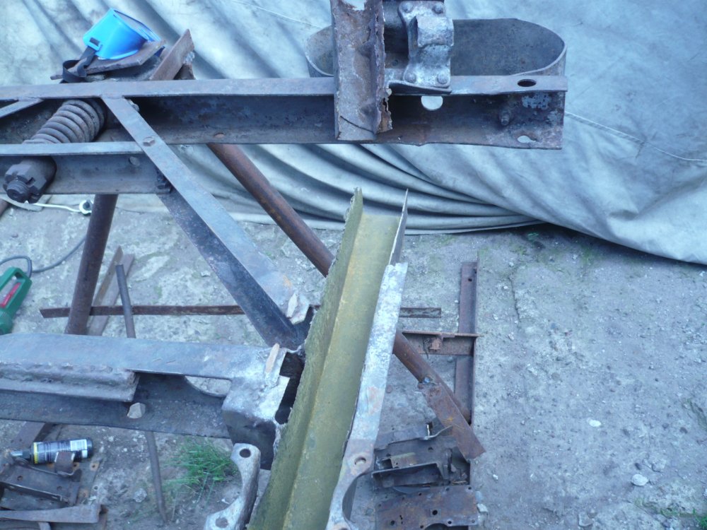

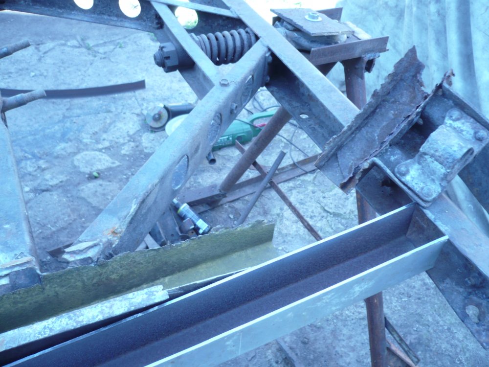

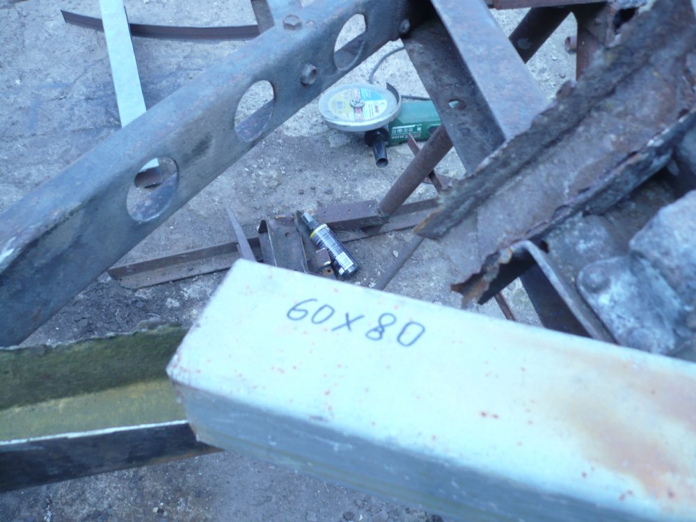

73рф 20 Жалоба Опубликовано: 10 июля 2017 (изменено) Вполне нормально варить и простой инверторной сваркой..Заднее крепление рессоры решил совсем срезать,отлично подошла профтруба 60*80 попалась толстостенная (фото 1,2,3,4) 1 2 3 4. С рамы срезал дно и часть подгнивших боковин до нормального металла (боковину сначала лучше срезать только одну к остаткам второй струбцинами зафиксировал полосу металла из которого потом будет дно,так легче восстановить ровные изгибы).Очень хорошо подошла разрезанная на две части профтруба 50*25 (зажал ее под наклоном,разрезать ее надо ровно по углу).Бывает тоже разной толщины стенки,выбирал потолще. (фото 5,6.) 5 6 Такое будет дно у рамы,лист 2мм. шириной резал 10см.(фото 7) 7 Место где на раме стояли резиновые отбойники тоже подгнило,поэтому эти пластины усилители тоже срезал.Прихватил одну боковую чтобы по ней потом правильно разметить отверстия в новом дне для крепления отбойников.(фото8) 8 Верх у рамы,под полосой местами тоже ржавчина,местами бугрится и есть сквозная.Решил пустить новую из листа 2мм. до поперечины на которой раздатка.В зазоры забивал зубило чтобы обозначить точечную сварку и высверливал .(фото 9.10) 9 10 Как не оттягивал этот момент,но дошла очередь и до балки.. Снял ее довольно легко.Но вот что дальше,пока думаю..Откосы которые остались на раме восстановить не трудно,боковины отличные,а сверху приварю новую площадку.Ставить буду балку которую взял у Георгия(gaz69-68),срежу остатки рамы и как то надо наверное ее частично разобрать и усилить так как концы тоже слегка подгнившие. (фото 11,12,13,14) 11 12 13 14 Изменено 10 июля 2017 пользователем 73рф 1 Цитата Поделиться сообщением Ссылка на сообщение Поделиться на других сайтах
Вячеслав 7 565 Жалоба Опубликовано: 11 июля 2017 Работа колоссальная. За терпение и труд орден! Только это всё долго не проживёт, особенно если машиной пользоваться. Закраины листа пожжены, шов рядом с местом сварки. Пока всё разобрано и доступно, бери в аренду сварочный полуавтомат "Кемпи" и чувака который им владеет. Потом будешь локти кусать, но сил на второй такой подвиг обычно не хватает и машина "отдохнув" на задворках либо огороде, едет в чермет. 2 Цитата Поделиться сообщением Ссылка на сообщение Поделиться на других сайтах
73рф 20 Жалоба Опубликовано: 11 июля 2017 Для повседневной езды есть авто,газон для нечастых выездов летом,собирать буду без верха. Буду все зачищать,покрою грунтами кислотником и акриловым,герметик для швов,мастику,внутрь антикора. 50лет продержалась рама без должного ухода,местами пробивать пришлось,промыть не мог,не думаю,что потом ей скоро дорога на чермет будет.. 1 Цитата Поделиться сообщением Ссылка на сообщение Поделиться на других сайтах

sasa4x4 283 Жалоба Опубликовано: 12 июля 2017 Снимаю шляпу!!! По сравнению с рамой на фото, моя новая. По делу, на продольных лонжеронах, вертикальные швы не должны быть перпендикулярны раме. Режь металл под углом. 1 Цитата Поделиться сообщением Ссылка на сообщение Поделиться на других сайтах
gazonchik1969 1 642 Жалоба Опубликовано: 13 июля 2017 составные боковинки - дюже не гут.. усиль нижнюю полку, накладкой(3), меж рессорн. кроншт. (приварка по тОрцам, повдоль, напуск(вперёд) - мм писят, у законцовок - до среза) Цитата Поделиться сообщением Ссылка на сообщение Поделиться на других сайтах
