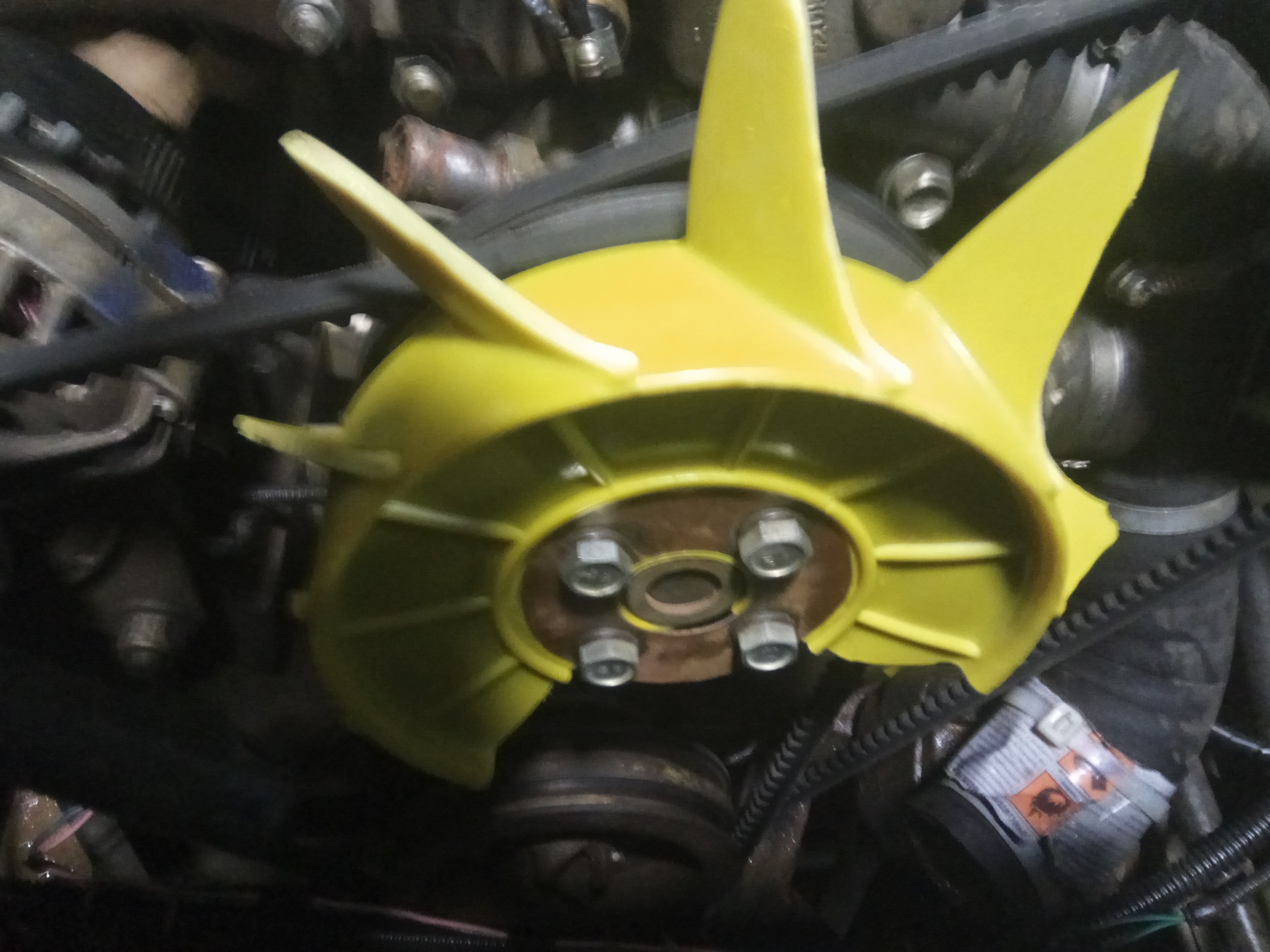

Антон 1 237 Жалоба Опубликовано: 16 марта 2018 на 2-х авто стоИт немецкая с пластиковой крыльчаткой - только положит. впечатления. установил искл-но из соображений безопасности бродов. Обычная ГАЗелькина мясорубка ничуть не хуже охлаждает. Особого ускорения прогрева в холодную погоду не наблюдается. Цитата Поделиться сообщением Ссылка на сообщение Поделиться на других сайтах

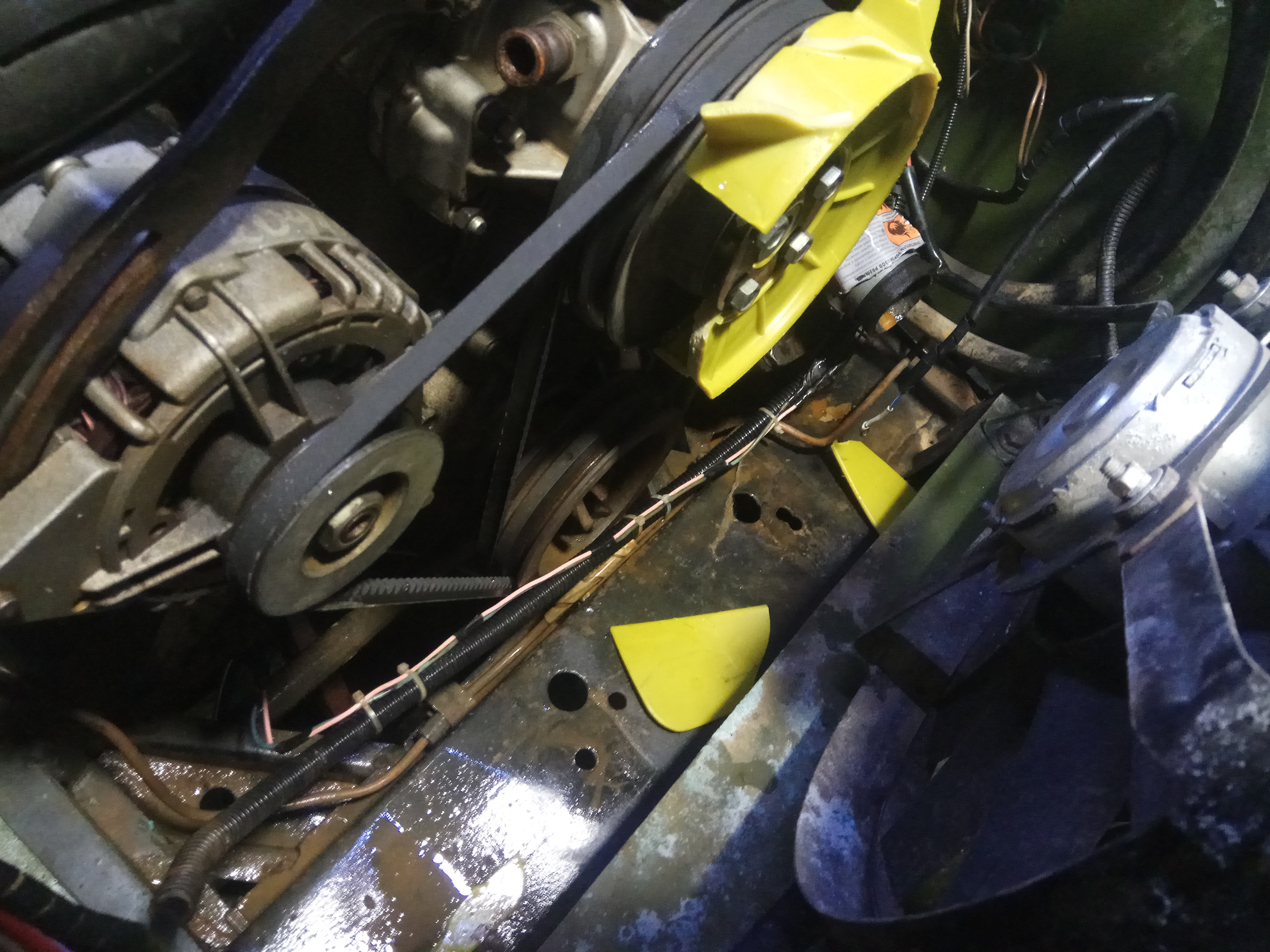

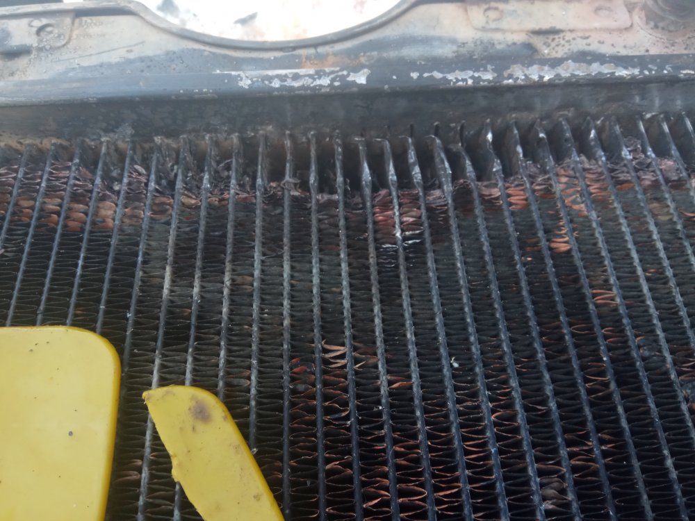

nat 4 566 Жалоба Опубликовано: 16 марта 2018 Эх, если бы броды всегда были виноваты..... Вот, газелькина развалилась на ровном месте , и года не простояла. Сука!!! В лесу, 23 февраля, по вечер да в мороз, когда все трактористы были уже пьяные)))) Цитата Поделиться сообщением Ссылка на сообщение Поделиться на других сайтах
speedoff 3 826 Жалоба Опубликовано: 16 марта 2018 (изменено) Сеточку защитную с обеих сторон, и не будет проблем с повреждением радиатора. Ну и пухом, листьями и остальной хренью забиваться меньше будет Изменено 16 марта 2018 пользователем speedoff Цитата Поделиться сообщением Ссылка на сообщение Поделиться на других сайтах
speedoff 3 826 Жалоба Опубликовано: 16 марта 2018 (изменено) В 13.02.2018 в 11:34, bor_n сказал: А теперь представьте "мелкий" брод, где крыльчатка вентилятора только немного задевает воду. Двигатель горячий. Он остынет в этой мелкой воде, но не сразу. До этого может успеть всё вокруг забрызгать (а у меня вовсе не дизель и свечи герметиком не замазаны). Так что на бога надейся, а крыльчатку привязывай :-) Если крыльчатка начала задевать воду, то поддон двигателя значит уже давно в воде. В этом случае двигатель почти мгновенно остывает, и вискомуфта перестает работать. Я сам много раз ездил по фары в воде, причем шноркеля у меня на авто нет. Поэтому знаю о чем говорю Изменено 16 марта 2018 пользователем speedoff 1 Цитата Поделиться сообщением Ссылка на сообщение Поделиться на других сайтах
