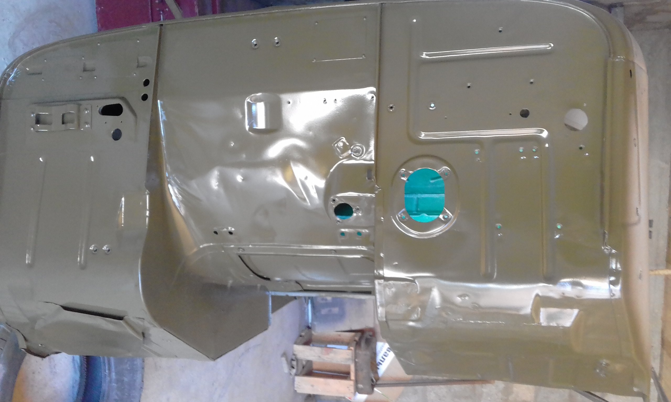

mozddok 243 Жалоба Опубликовано: 31 марта 2019 Всем привет подскажите у кого как сделано. Значит со стороны пассажира в моторном отсеке проходит выхлопная труба, где имеется специальный выступ в кузове там раньше с завода азбестовый лист лежал. На фото с левой стороны его видно. Вопрос лист нет желания ложить у кого как сделано. Есть мысль закрепить как на иномашинах между резонатора и кузовом алюминиевый лист. 1 Цитата Поделиться сообщением Ссылка на сообщение Поделиться на других сайтах

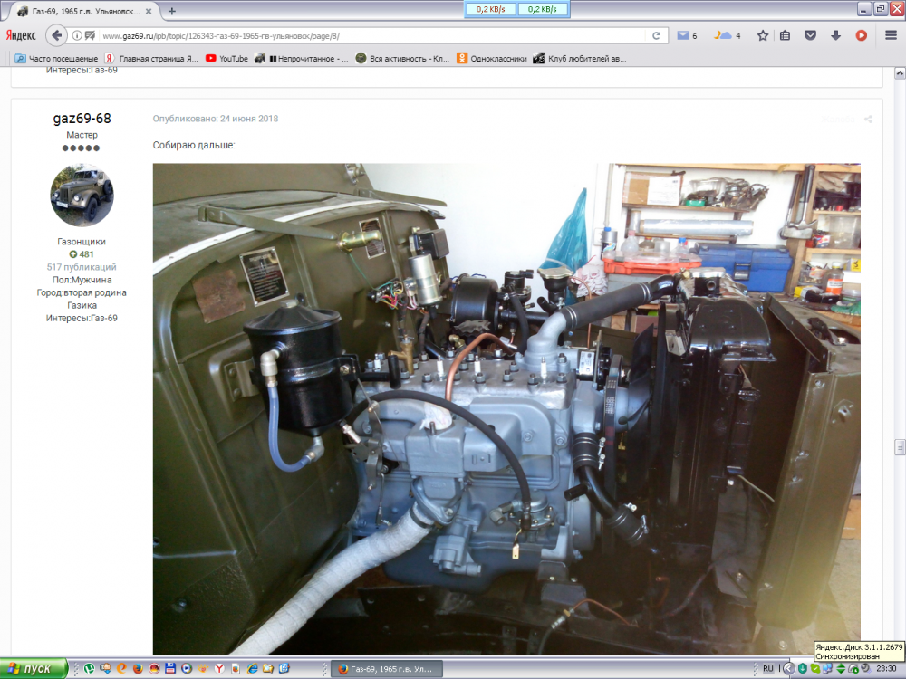

Алексей Попович 175 Жалоба Опубликовано: 31 марта 2019 9 часов назад, mozddok сказал: у кого как сделано Цитата Поделиться сообщением Ссылка на сообщение Поделиться на других сайтах
mozddok 243 Жалоба Опубликовано: 31 марта 2019 18 минут назад, Алексей Попович сказал: Это и есть спец лента? И на какой срок ее хватает? 1 Цитата Поделиться сообщением Ссылка на сообщение Поделиться на других сайтах
Алексей Попович 175 Жалоба Опубликовано: 31 марта 2019 1 час назад, mozddok сказал: Это и есть спец лента? Спросите у автора темы, я это не пользую ( а лучше прочитайте всю тему, там очень много интересного ). Цитата Поделиться сообщением Ссылка на сообщение Поделиться на других сайтах
ВладимирВ 3 338 Жалоба Опубликовано: 31 марта 2019 (изменено) Термолента. Например : https://www.xn--80aaasbafk1acftx0c6n.xn--p1ai/cat-search-result?q=%D1%82%D0%B5%D1%80%D0%BC%D0%BE%D0%BB%D0%B5%D0%BD%D1%82%D0%B0 Изменено 31 марта 2019 пользователем ВладимирВ Цитата Поделиться сообщением Ссылка на сообщение Поделиться на других сайтах

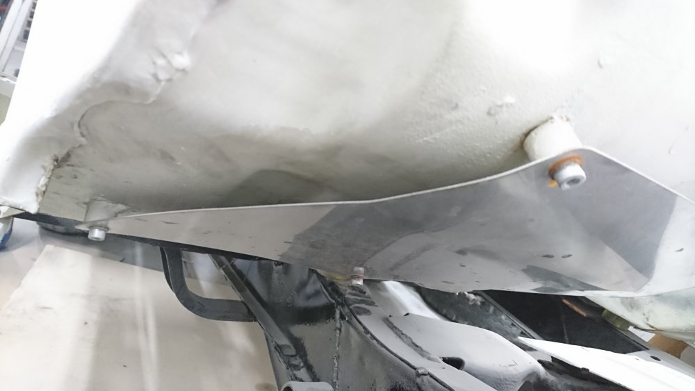

sasa4x4 284 Жалоба Опубликовано: 1 апреля 2019 Лист полированной нержавейки на болтах. Цитата Поделиться сообщением Ссылка на сообщение Поделиться на других сайтах
FanatFigo 200 Жалоба Опубликовано: 1 апреля 2019 У меня реализован штатный экран, правда из нержи, никаких эксплуатационных проблем - нет, в том числе при больших пробегах. Что было на М-20, что теперь на УМЗ-421. Цитата Поделиться сообщением Ссылка на сообщение Поделиться на других сайтах
