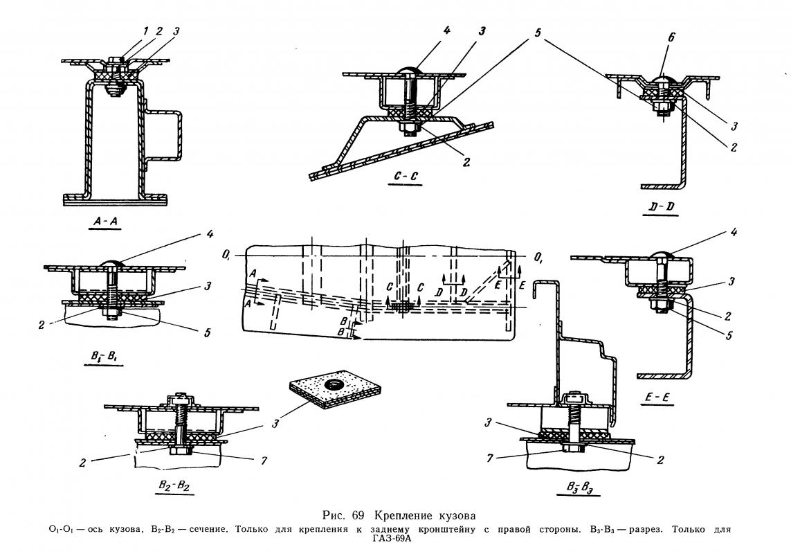

ODI72 453 Жалоба Опубликовано: 20 января 2013 Для кузова 69 и 69А крепления одинаковы ( рама одна и та же, точки крепления совпадают 100%) Рама УАЗ-469 - точки крепления не совпадают, их количество - другое, резиновые подушки - другие ... Руки (не кривые) + болгарка + дрель ... и рама УАЗ-469 подойдет для ГАЗ-69 ... но секс с другой колесной базой ( у УАЗ на 80мм больше, чем у ГАЗ) никто не отменял... Крепления в родне как раз разные. На 69А одна точка индивидуальна и на 69 не используется. Цитата Поделиться сообщением Ссылка на сообщение Поделиться на других сайтах
Амиго69 1 164 Жалоба Опубликовано: 21 января 2013 (изменено) Крепления в родне как раз разные. На 69А одна точка индивидуальна и на 69 не используется. "Индивидуальность" точки "В-В" крепления на ГАЗ-69А только в том, что она находится внутри порога. Количество точек крепления - ОДИНАКОВО для 69 и 69А. На странице каталога ( он у меня тоже есть ) слева нарисованы точки крепления "В-В" для ГАЗ-69 ( правая и левая сторона ), а справа точка "В-В" для ГАЗ-69А - показана вместе с порогом ( одинакова для левой и правой стороны). Кто не верит - на одну страницу раньше есть сецификация (кол-во болтов крепления кузова к раме, оно для 69 и 69А - ОДИНАКОВО, ну... болты чуть разные... и все! ) P.S. Снимал - ставил оба кузова на одну и ту же раму ... все подходит, кол-во точек - одно и тоже. Изменено 21 января 2013 пользователем Амиго69 2 Цитата Поделиться сообщением Ссылка на сообщение Поделиться на других сайтах
Б.С.О. 19 Жалоба Опубликовано: 26 января 2015 Крепления в родне как раз разные. На 69А одна точка индивидуальна и на 69 не используется. кто нибудь!? покажите картинки?!!! где и как и какими болтиками прикручивать лодку 69а Цитата Поделиться сообщением Ссылка на сообщение Поделиться на других сайтах

dimboss 29 Жалоба Опубликовано: 25 августа 2016 Крепления в родне как раз разные. На 69А одна точка индивидуальна и на 69 не используется. А какова толщина проставок между рамой и кузовом (поз.3)? Цитата Поделиться сообщением Ссылка на сообщение Поделиться на других сайтах

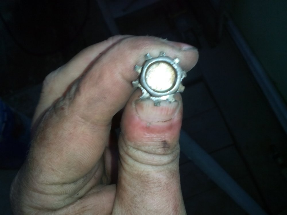

dgonios 335 Жалоба Опубликовано: 27 ноября 2017 (изменено) болты для крепления жаберок и брызговика к решётке можно взять на любой японячей разборке,с шляпкой на 12 и в желтом цинке и замечтательного качества много попадается на таёта королла в 80 и 90х кузовах,и мазда 323 да скорей всего и на остальных так же,мне просто доводилась эти потрошить-болты с них и юзаю,а то в магазах вообще гумно стали а шайбы звёздочки есть на ГАЗ24 -во всяком случае я насобирал с запасиком с дверей 2402 1974года,только центр надо чутка под расточить-8ка чуть чуть не лезет а накручивать каждую шайбу на болт не камельфо чистить для фотосессии не стал Изменено 28 ноября 2017 пользователем dgonios Цитата Поделиться сообщением Ссылка на сообщение Поделиться на других сайтах

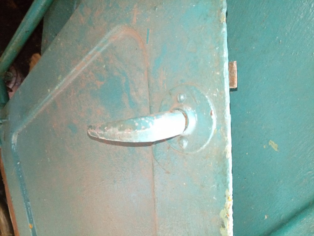

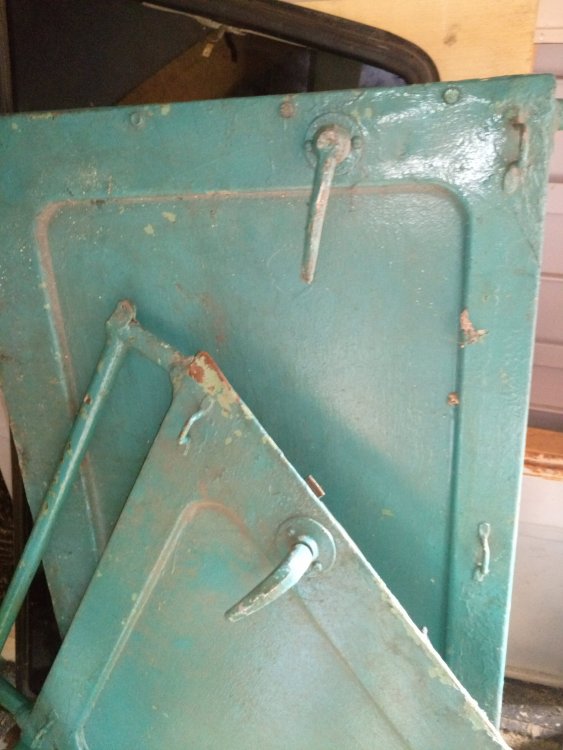

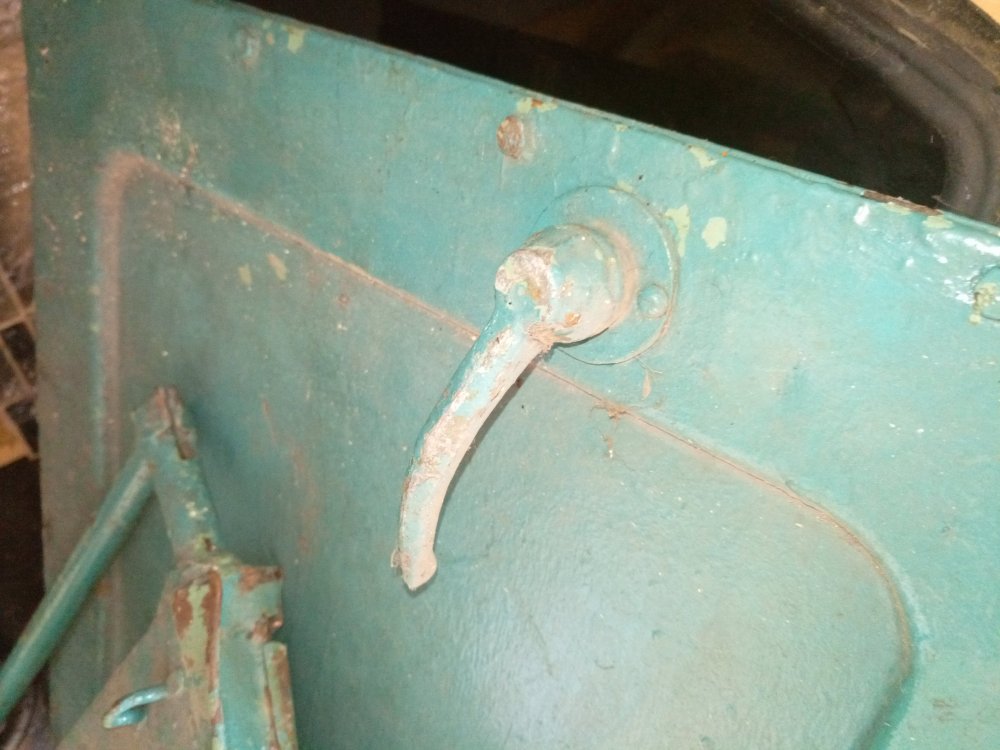

Шypик. 224 Жалоба Опубликовано: 7 августа 2021 что за ручки (особенно "кругляши" интересны)? колхозное творчество? двери готовятся в чермет, думаю, что с них снять. Цитата Поделиться сообщением Ссылка на сообщение Поделиться на других сайтах
