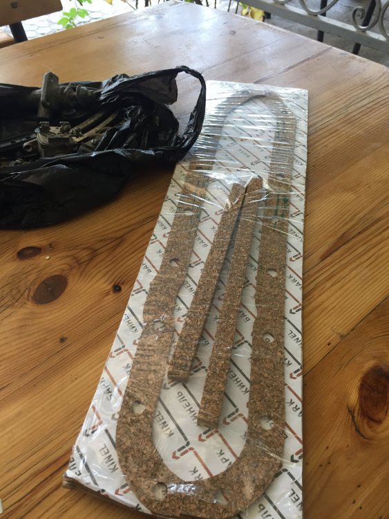

L.A. 116 Жалоба Опубликовано: 2 октября 2018 Поменял прокладки, основная течь масла ушла, капает из под прокладки бензонасоса, и маховик, но с тем что было не сравнить. Бензонасос подтянул, посмотрим, вал снимать желания нет.) Цитата Поделиться сообщением Ссылка на сообщение Поделиться на других сайтах

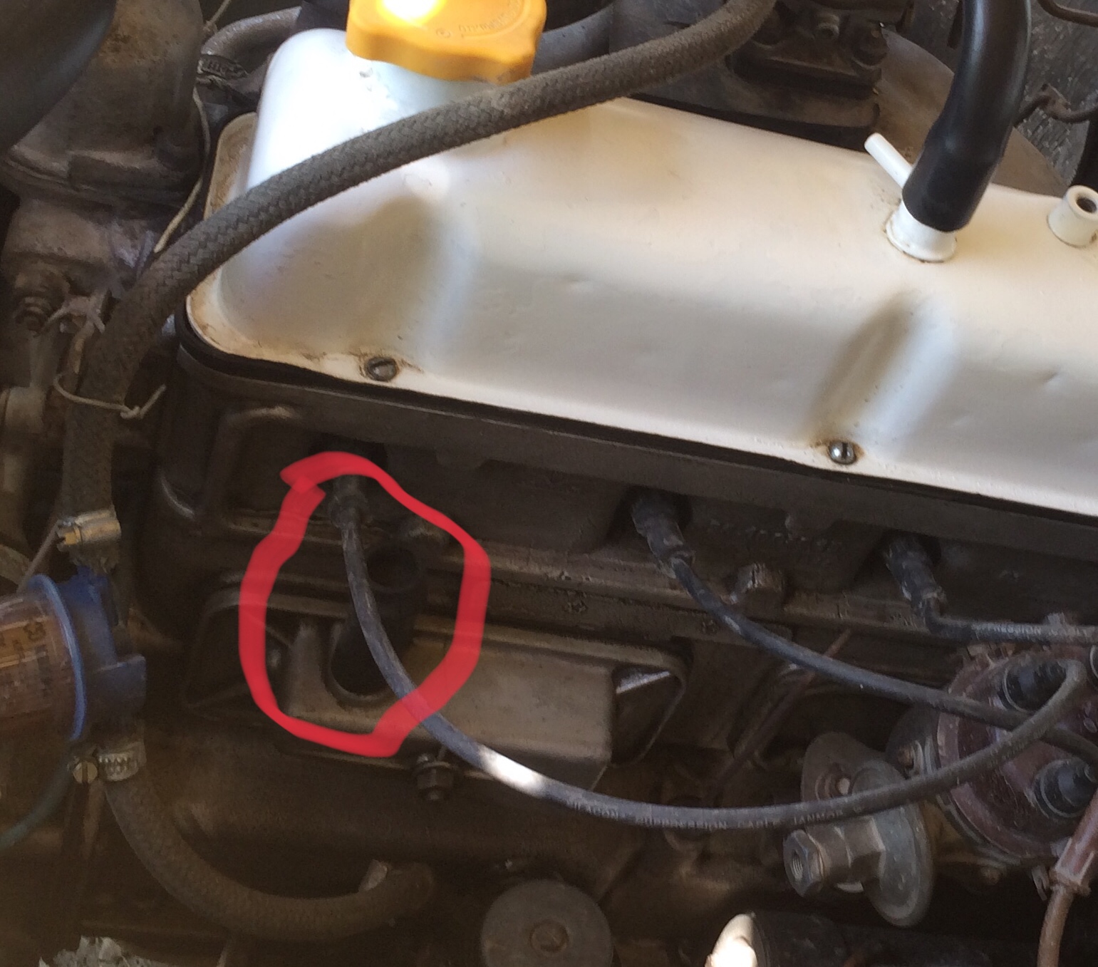

L.A. 116 Жалоба Опубликовано: 3 октября 2018 19 минут назад, хауптман сказал: Нету трубки вентиляции картера совсем или она выведена под машину ? По ходу она заглушена, нужно посмотреть на машине. Эли это сапун такой? Цитата Поделиться сообщением Ссылка на сообщение Поделиться на других сайтах

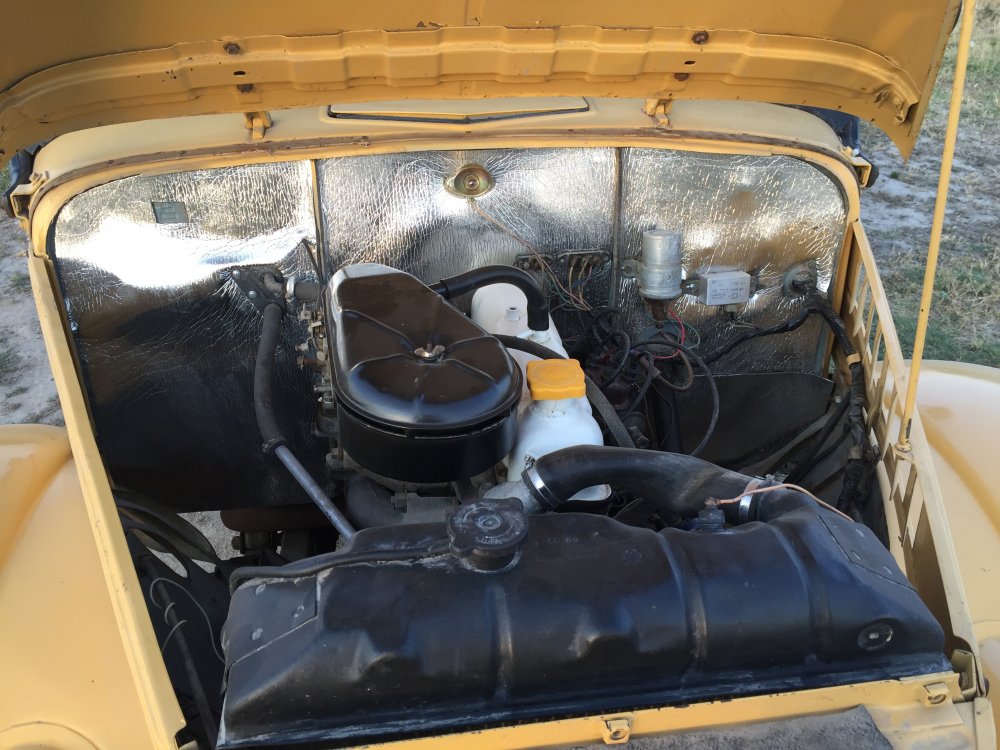

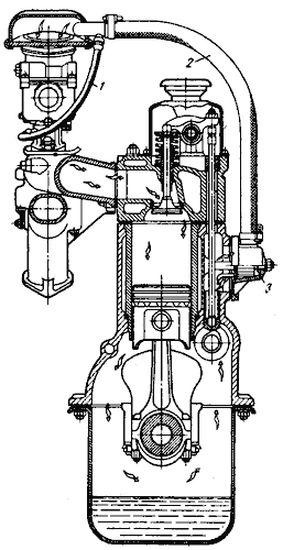

L.A. 116 Жалоба Опубликовано: 3 октября 2018 Или это вообще не то? Цитата Поделиться сообщением Ссылка на сообщение Поделиться на других сайтах
Гога68 1 310 Жалоба Опубликовано: 3 октября 2018 (изменено) 15 минут назад, L.A. сказал: Или это вообще не то? схема похожа на ваш мотор (на фотке не видно какой у вас фильтр) Изменено 3 октября 2018 пользователем Гога68 1 Цитата Поделиться сообщением Ссылка на сообщение Поделиться на других сайтах
Гога68 1 310 Жалоба Опубликовано: 3 октября 2018 или патрубок на крышке клапанов заглушить и сделать так Цитата Поделиться сообщением Ссылка на сообщение Поделиться на других сайтах
L.A. 116 Жалоба Опубликовано: 3 октября 2018 Вот такой. Что-то я не помню, что бы на нем был ещё один вход для трубки. Цитата Поделиться сообщением Ссылка на сообщение Поделиться на других сайтах
Гога68 1 310 Жалоба Опубликовано: 3 октября 2018 (изменено) тогда второй вариант. глушить патрубок на крышке клапанов иль крышку заменить на без патрубка. а шланг с фильтра соединить с сапуном на боковой крышке мотора Изменено 3 октября 2018 пользователем Гога68 Цитата Поделиться сообщением Ссылка на сообщение Поделиться на других сайтах
хауптман 489 Жалоба Опубликовано: 3 октября 2018 Не мешай машине работать. Не тронь отлаженный механизм. Есть рабочая вентиляция. Претензий к ней, как я понимаю , нет. Тогда не мешай машине работать. Цитата Поделиться сообщением Ссылка на сообщение Поделиться на других сайтах
