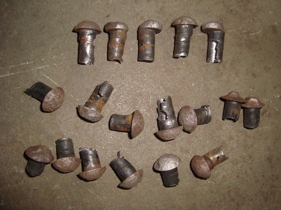

Восход 134 Жалоба Опубликовано: 7 декабря 2015 Если есть желание склепать обратно (а не на болтах), то расклепка только высверливанием. Срубить (желательно спилить болгаркой) шляпку, и сверлить диаметром примерно на 8.5, не до конца, и затем пробойничком (болтиком) выбивать. Изначально отверстия в элементах рамы, не соосны, при расклепке заклепка раздается по не соосным отвестиям и выбить, не отогнув второй металл, не получится. Проверено. Тем более в Газ-АА детали рамы из 4...6 мм толщиной. Деформируется легко. Отогнутые части создают излишние затруднения при клепке (далеко не все можно поджать болтами), и скажется на качестве склепанных соединений. 1 Цитата Поделиться сообщением Ссылка на сообщение Поделиться на других сайтах
