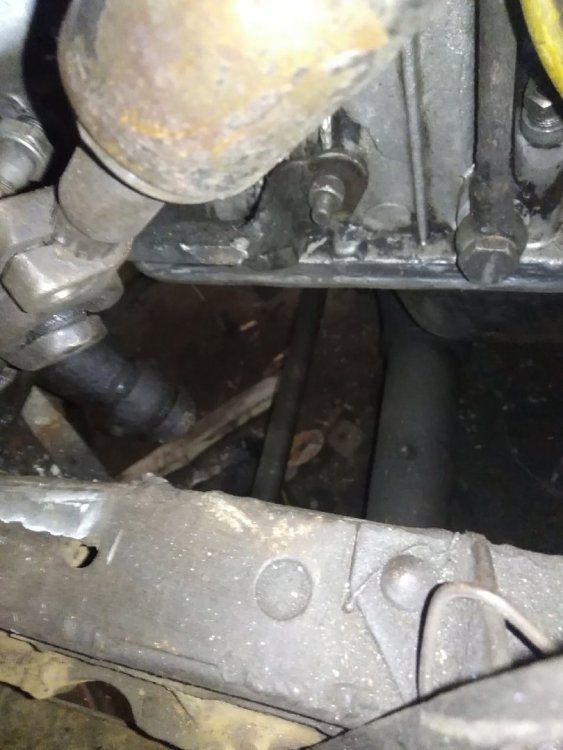

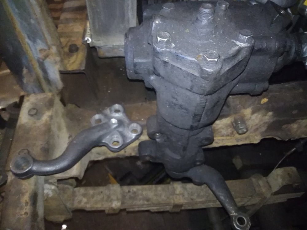

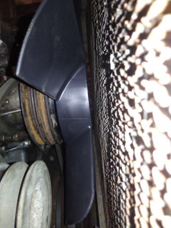

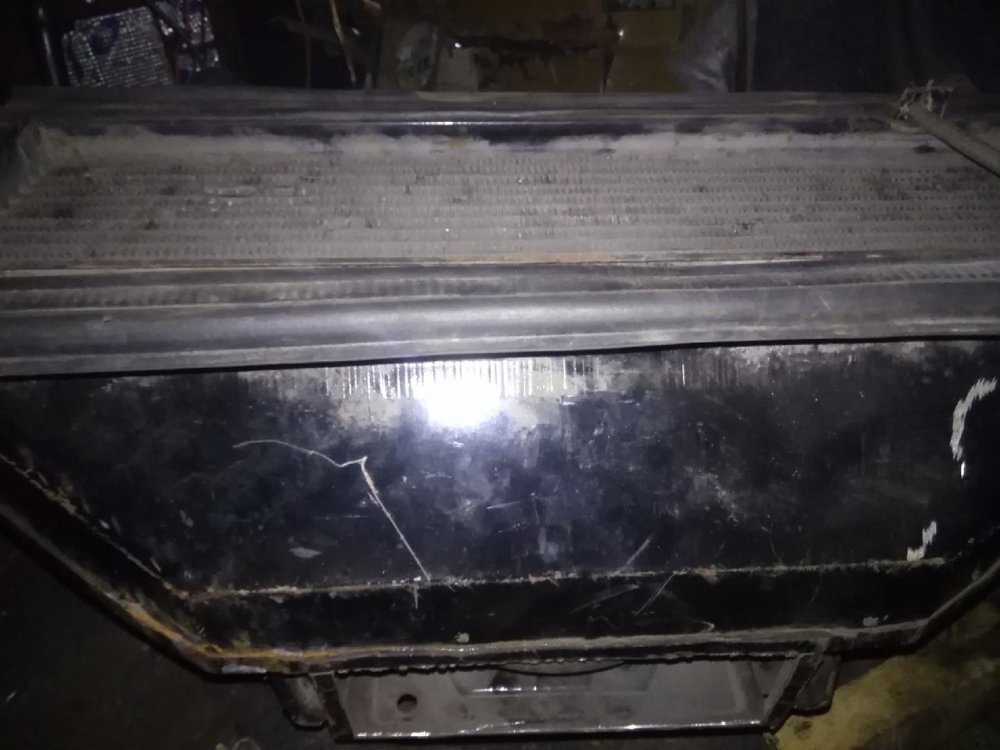

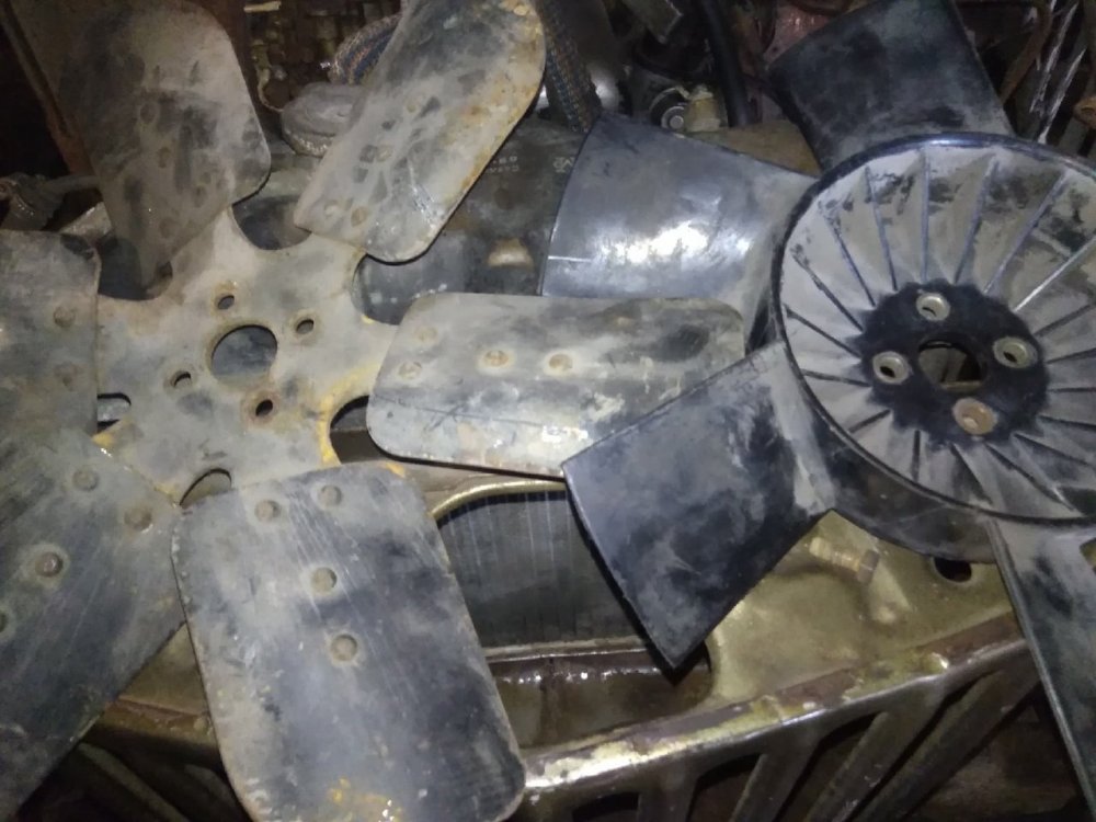

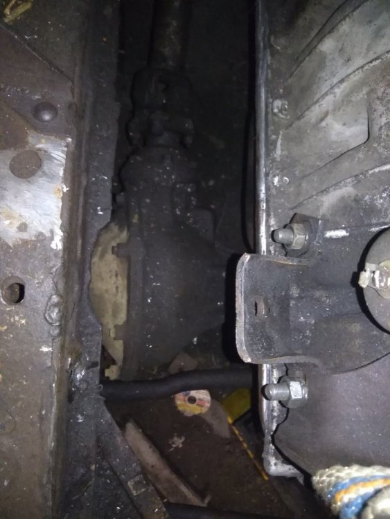

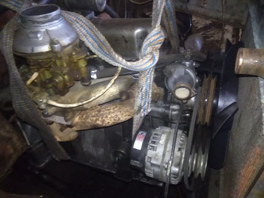

Alexiya 15 Жалоба Опубликовано: 19 января 2022 Три вентилятора, железный по шкиву нещадно шаркает, второй что лежит сильно выступает и поэтому не влезает, взяла вроде как газелевский(так мне сказали по крайней мере) и приспособила. Дальше по радиатору, он у меня не влезает хоть убей. Надо как-то грамотно его приспособить сильно не насилуя. А вот с креплениями двс я встряла. Мне кажется то, что я сделаю из металлической трубы 10х10 будет хлипковато. Поэтом думаю поперечную опору двигателя с волги что-ли приспособить, не знаю вообще.. Печку сделал, под гур место выбрала и рычаг поворота кулака купила, и надо вот это нечто со стойками переделать. Теперь поделитесь мнением на фотоотчет. А с фотками только сообразила как объем уменьшить. А по полу и имени, парень/девушка - все неугодные, будет оно. Спасибо т9. Цитата Поделиться сообщением Ссылка на сообщение Поделиться на других сайтах

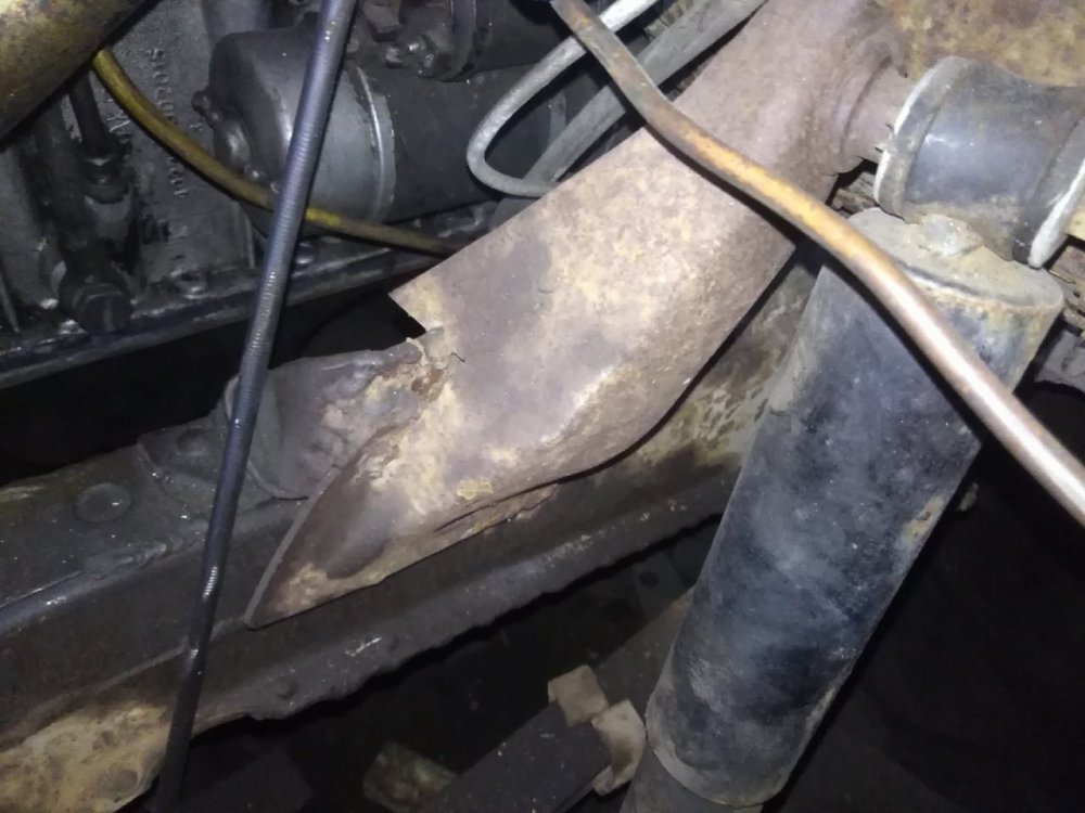

Гога68 1 310 Жалоба Опубликовано: 19 января 2022 1 час назад, Alexiya сказал: так похабно прилепленый кронштейн амортизатора оборвёт. Цитата Поделиться сообщением Ссылка на сообщение Поделиться на других сайтах
Alexiya 15 Жалоба Опубликовано: 19 января 2022 Только что, Гога68 сказал: так похабно прилепленый кронштейн амортизатора оборвёт. Ага, прям до слез. Цитата Поделиться сообщением Ссылка на сообщение Поделиться на других сайтах
Midved 334 Жалоба Опубликовано: 19 января 2022 2 часа назад, Alexiya сказал: Три вентилятора, железный по шкиву нещадно шаркает, второй что лежит сильно выступает и поэтому не влезает, взяла вроде как газелевский(так мне сказали по крайней мере) и приспособила. Дальше по радиатору, он у меня не влезает хоть убей. Надо как-то грамотно его приспособить сильно не насилуя. А вот с креплениями двс я встряла. Мне кажется то, что я сделаю из металлической трубы 10х10 будет хлипковато. Поэтом думаю поперечную опору двигателя с волги что-ли приспособить, не знаю вообще.. А куда родные крепления мотора на раме подевались? Можно уазовские приварить и лапы на мотор от уазовской комплектации 402го поставить Цитата Поделиться сообщением Ссылка на сообщение Поделиться на других сайтах
Виктор1976 413 Жалоба Опубликовано: 19 января 2022 Лапы от газели бизнес с двиглом 4216 Цитата Поделиться сообщением Ссылка на сообщение Поделиться на других сайтах
Федот68 4 337 Жалоба Опубликовано: 19 января 2022 (изменено) во первых. крыльчатка не той стороной надета. так ,как сейчас будет много шума и ничего.:-)) ну и как я лично ставлю 402 моторы на уазы. проставку ( меж шкивом и крыльчаткой) НАХ. шкив на помпе оставляю один ( и подбираю его поменьше диаметром) шкив на гене - обрезаю болгаркой один ручей ( иначе с вентилятором встречается). и тогда от вентилятора до трехрядного радиатора пара сантиметров зазора образуется. даже крыльчатку поменять, не снимая радиатора - уже получается. По лапам мотора выше сказали. приваривать уазины кронштейны на раму - самое простое. Только обязательно обратить внимание на углы их установки. уазин и волгин углы установки лап - разные. найти лапы 402 мотора ( которые на моторе) для уаза - задачка не из простых. ибо 402 пихло на уазы только в 1998-2002 годах ставились. и в запчасти эти детали не поставлялись. и по планке натяжителя гены. крепить её на одну из шпилек помпы - вроде как удобно. и для снятия ГБЦ не надо ремень скидывать. Но кончается это обрывом шпильки. хорошо, если как у меня - при этом помпа не течет ( герметик , и остальные шпильки помпу надежно держат) но так везет не всегда. Потому крайний раз купил планку от 4216. и перепилил/ переварил её. теперь планка закреплена на штатном приливе ГБЦ( 4218 модели, да снова 94,0 высоты- под 95 бензин) потом сфотаю. Изменено 19 января 2022 пользователем Федот68 Цитата Поделиться сообщением Ссылка на сообщение Поделиться на других сайтах

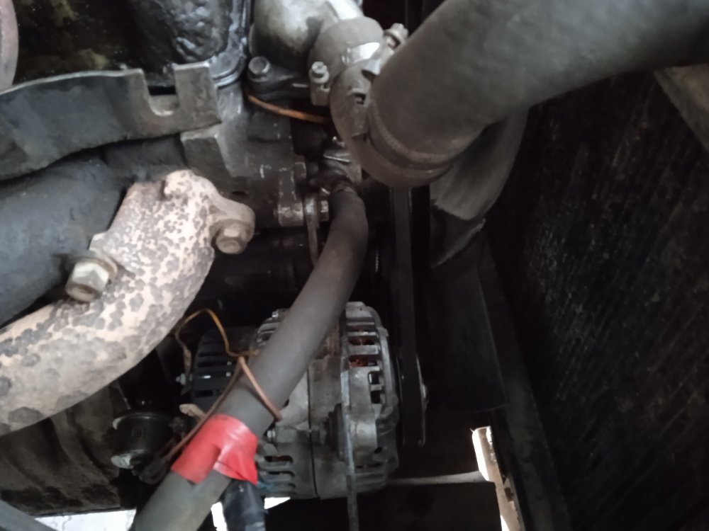

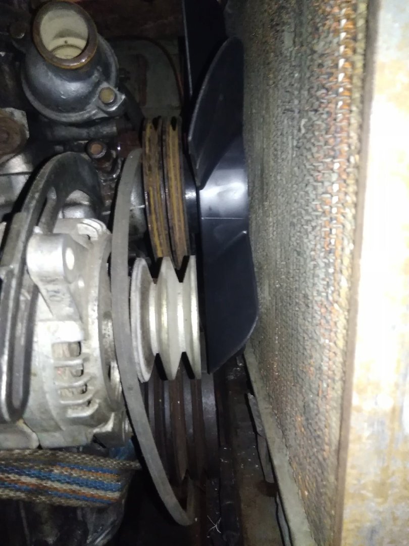

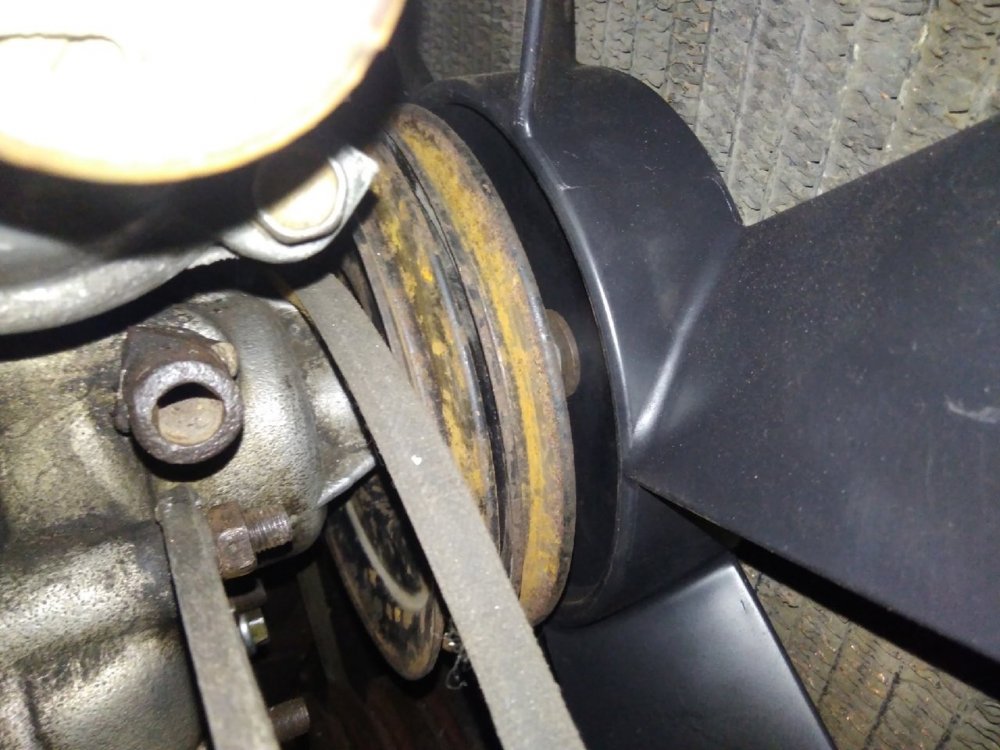

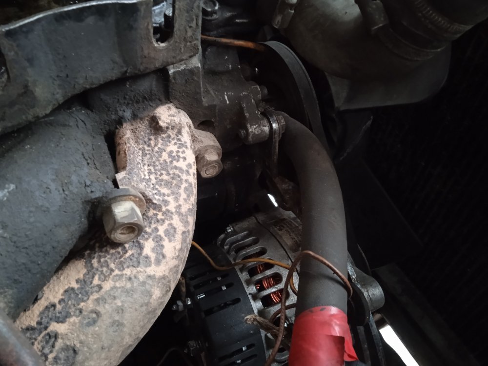

Федот68 4 337 Жалоба Опубликовано: 20 января 2022 как обещал пару фото. натяжная планка перепилена/ переварена из проданной как 4216. шоп главный " серп" получился параллелен генератору при его качании на нижней опоре. и шоп обойти патрубок, что на всос в помпу от печки.. на второй фоте можно разглядеть шкивы. Коленвальный вырезан из газелячьего ( срезал передний , " лишний" ручей) помпин - уж не помню от чего подошел. Гена новый . Ржевский. модели 5122.3771-20( под один ручей " узкий" шкив) на 110А. приятно, что уже на ХХ амперметр кажет положительный баланс. Ради того и ставился. радиатор сейчас двухрядка. потому места перед вентилятором - слона просунуть можно. лопасть одну обломал тут по зиме на десятилопастной газелекрыльчатке. пришлось и вторую напротив отчекрыжить, дабы баланс не нарушать. Про колдунство с соосностью шкивов - думаю излишне ибо у ТС с этим как раз всё в порядке. По опыту. одного ремня, конечно, маловато. Но на год примерно ( 10-15 тысяч пробега) вполне хватает. даже с 90 геной ( до того стоял 90А Чебоксарец, еще докитаеэры.сменён по причине полного износа - и подшипники, и ухи корпуса и диоды распаялись в мосту и дорожки уже " на грани" по протертости) со 110 геной пока( пара месяцев- с ноября) никаких вопросов. Ремень даже подтяжки не просил. Цитата Поделиться сообщением Ссылка на сообщение Поделиться на других сайтах
nat 4 567 Жалоба Опубликовано: 20 января 2022 Красная изолента..фууууу Цитата Поделиться сообщением Ссылка на сообщение Поделиться на других сайтах
Федот68 4 337 Жалоба Опубликовано: 20 января 2022 35 минут назад, nat сказал: Красная изолента..фууууу мосьё перфекционистЪ? крыпеж жгута проводов, шоп на тягу бюрократора и выхлопный коллектор не попадал. делает своё дело - и ПОХ. Цитата Поделиться сообщением Ссылка на сообщение Поделиться на других сайтах
nat 4 567 Жалоба Опубликовано: 20 января 2022 Только синяя!!! 1 Цитата Поделиться сообщением Ссылка на сообщение Поделиться на других сайтах
gazonchik 1969 198 Жалоба Опубликовано: 21 января 2022 красной - отметка мест (с последующим , капитальным ремонтом.. синей )) Цитата Поделиться сообщением Ссылка на сообщение Поделиться на других сайтах
