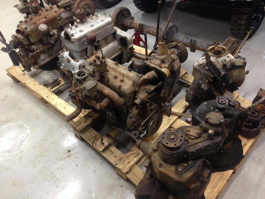

kyzya 465 Жалоба Опубликовано: 14 декабря 2019 Работа очень сильная! Поздравляю с окончанием работ и первым выездом! На последнем фото выставка 67-х,в работу? Цитата Поделиться сообщением Ссылка на сообщение Поделиться на других сайтах

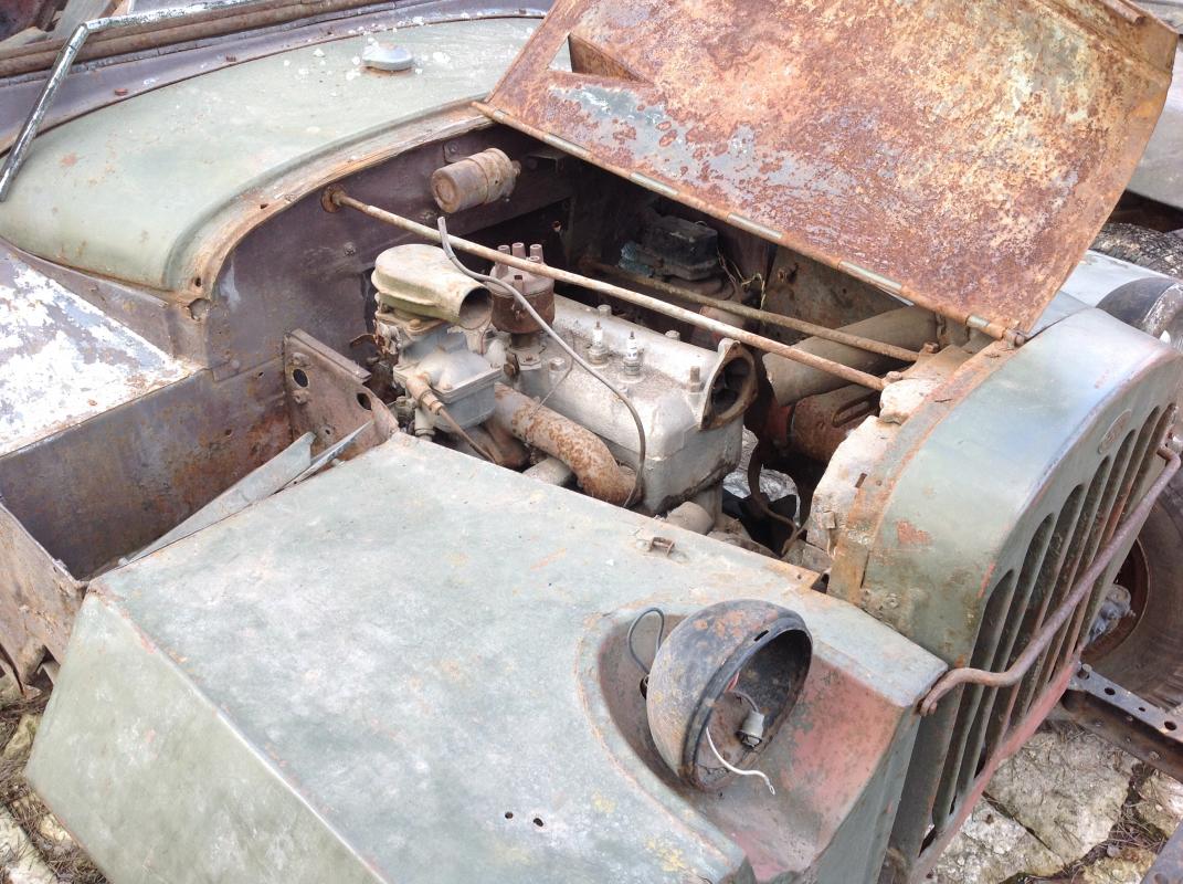

джон на 69 1 099 Жалоба Опубликовано: 14 декабря 2019 7 часов назад, kyzya сказал: Работа очень сильная! Поздравляю с окончанием работ и первым выездом! На последнем фото выставка 67-х,в работу? Андрей привет! Это то с чего начиналось восстановление этого 67. Доноры. 1 Цитата Поделиться сообщением Ссылка на сообщение Поделиться на других сайтах
kyzya 465 Жалоба Опубликовано: 15 декабря 2019 Привет Жень,спасибо,понял. Четыре к одному,знакомо. Цитата Поделиться сообщением Ссылка на сообщение Поделиться на других сайтах

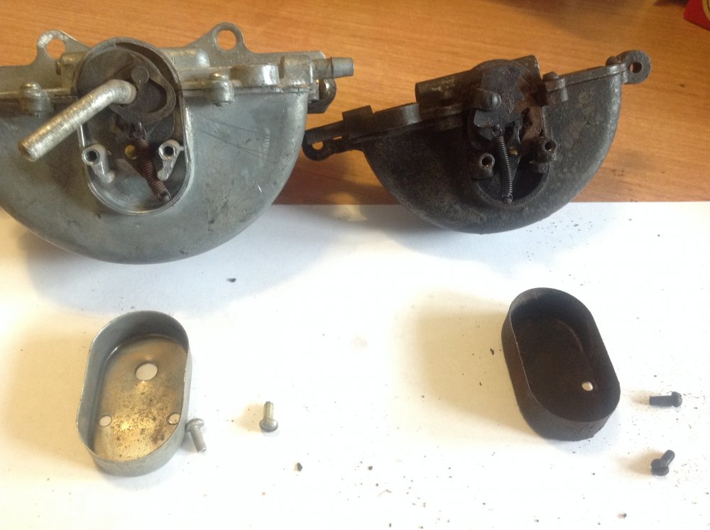

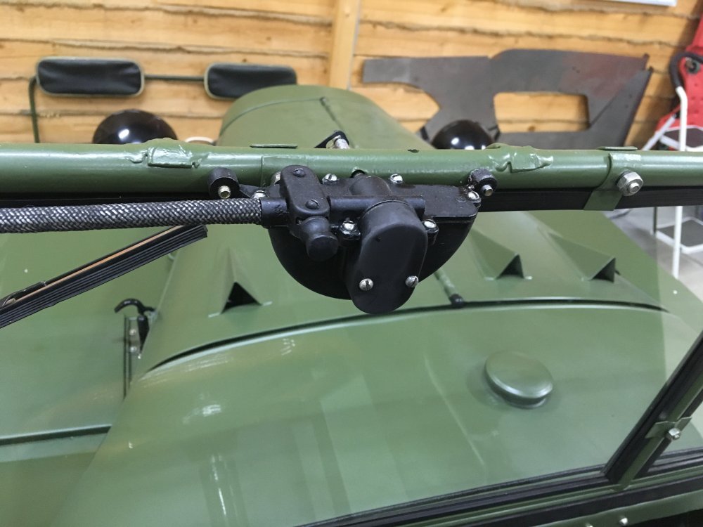

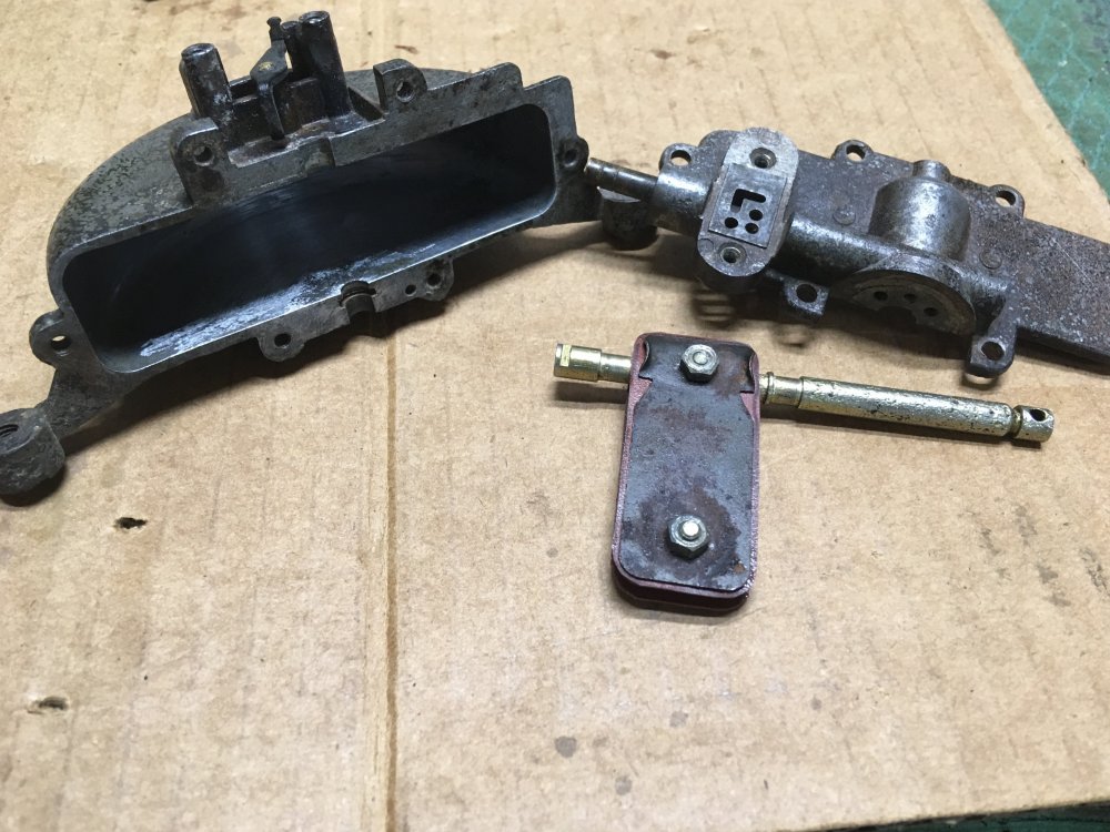

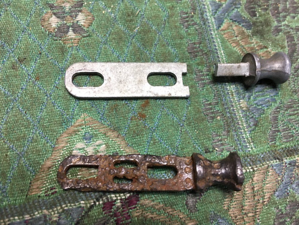

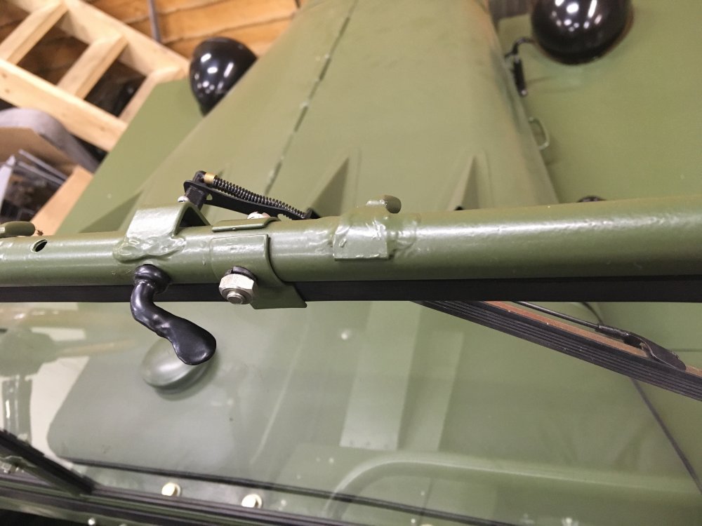

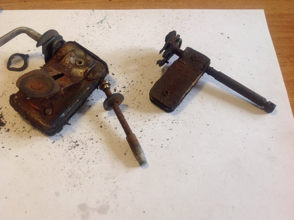

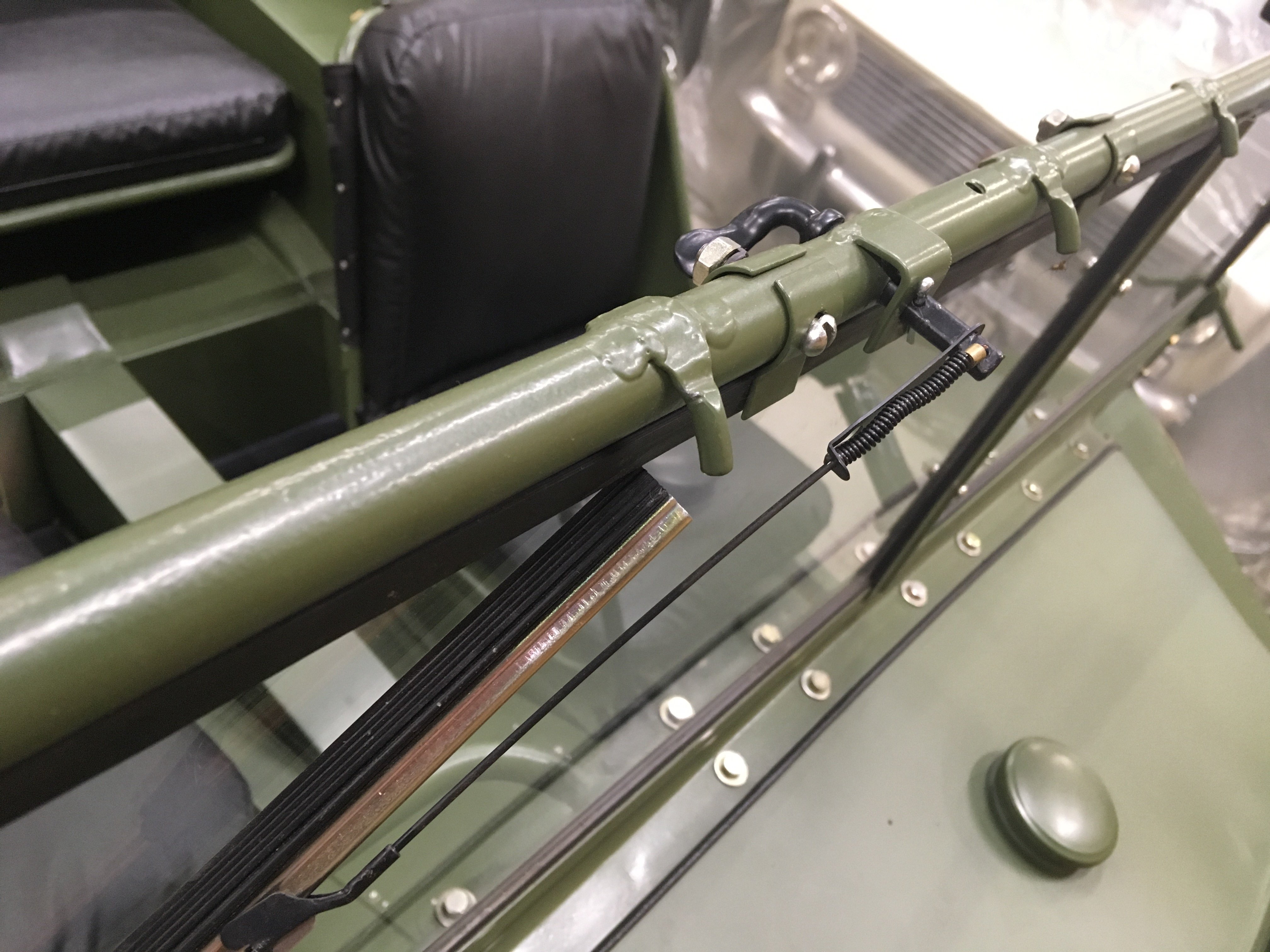

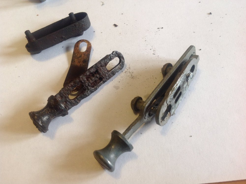

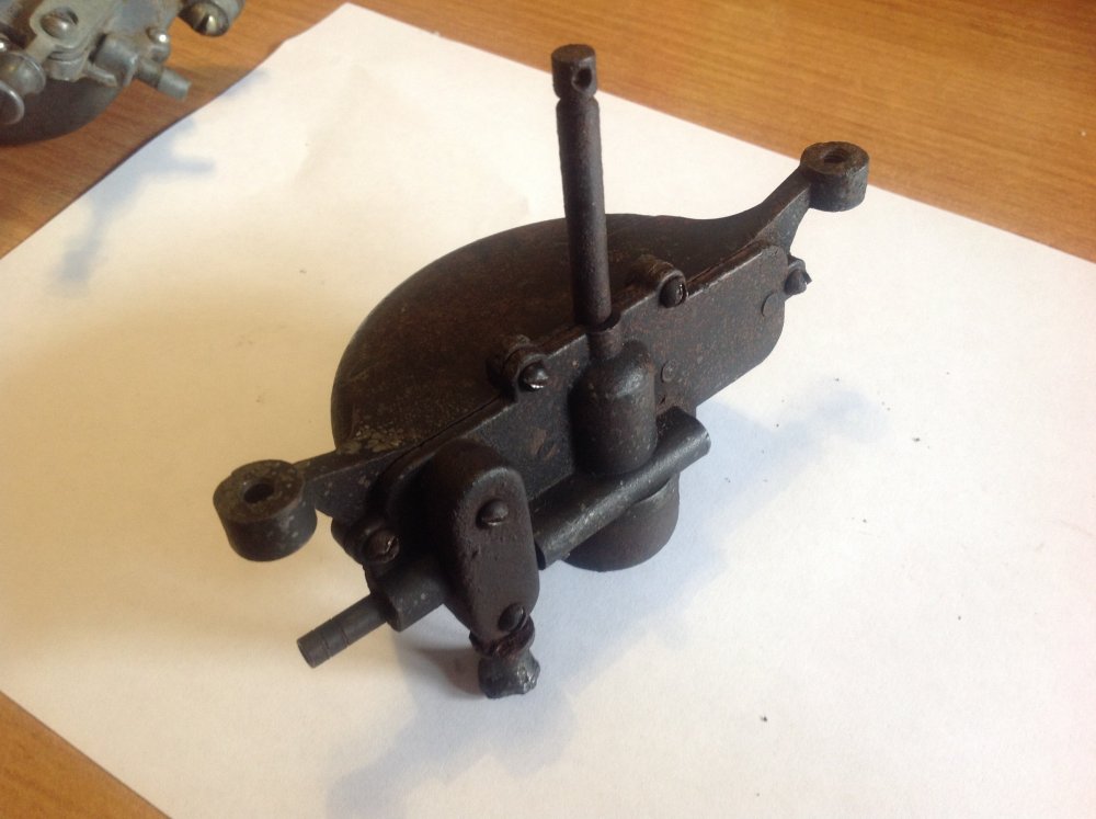

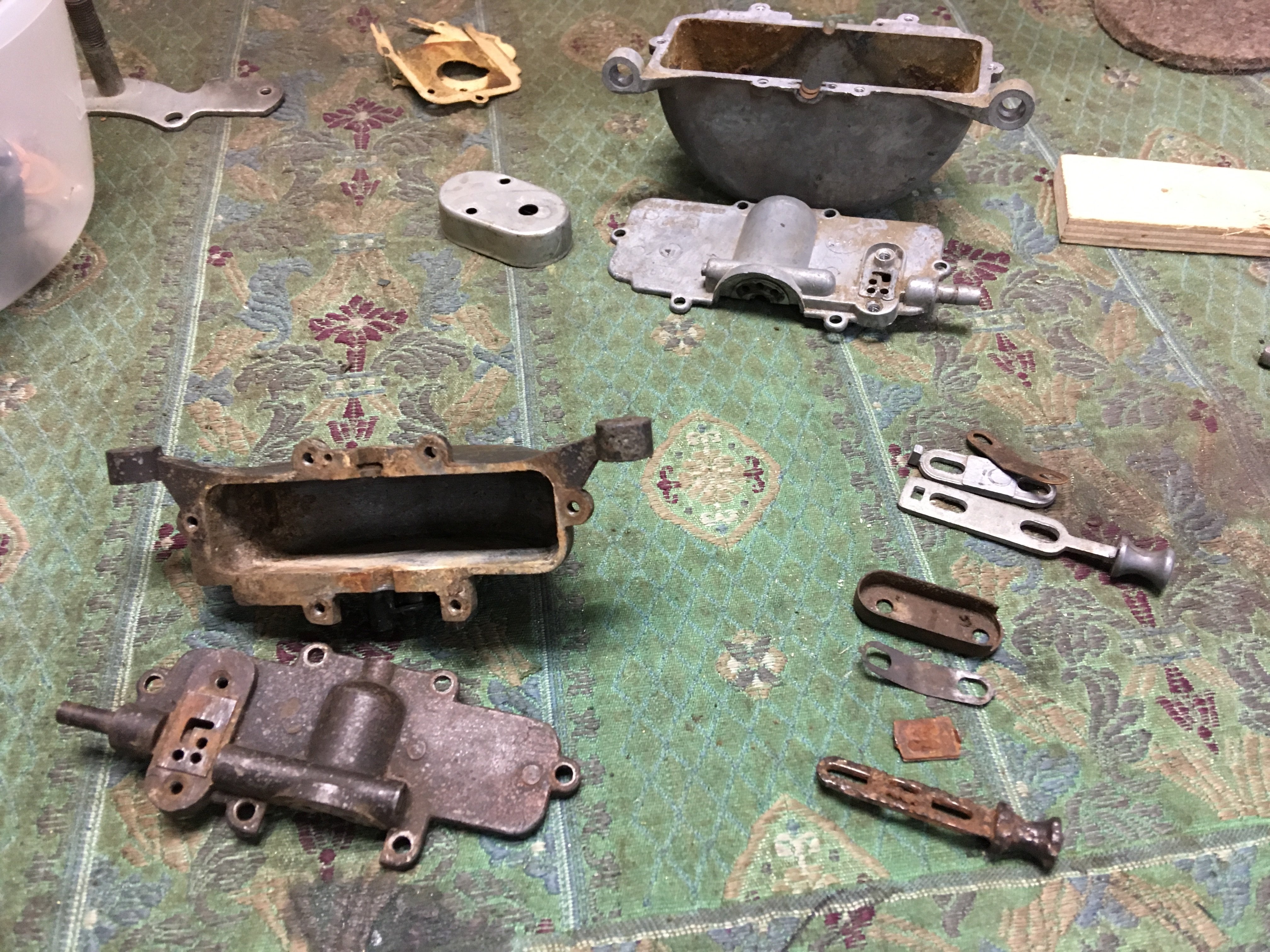

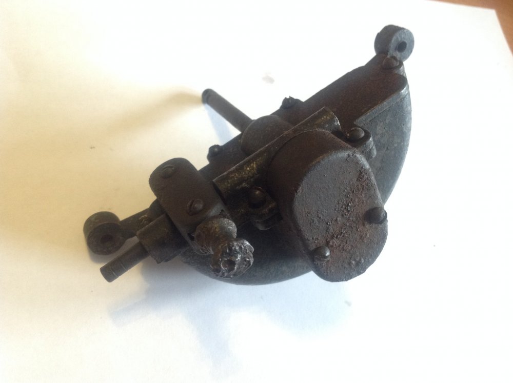

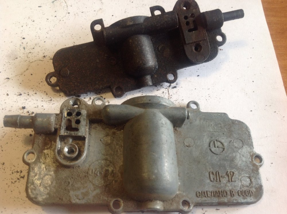

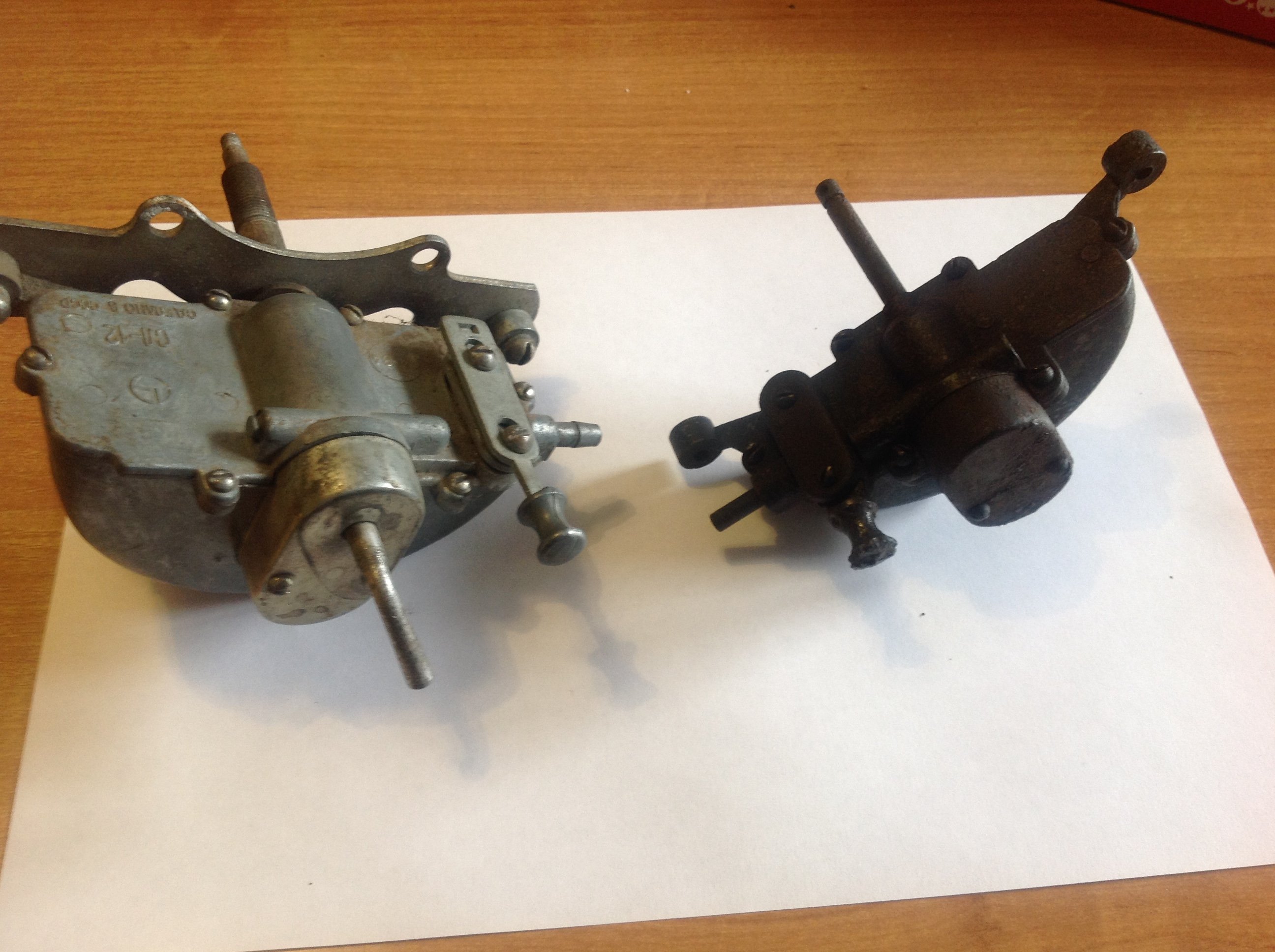

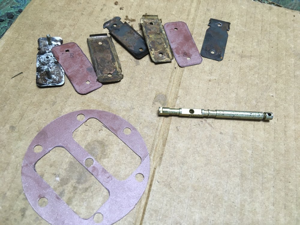

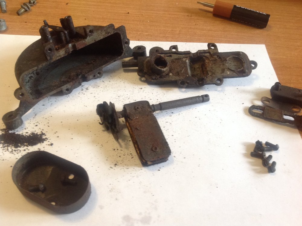

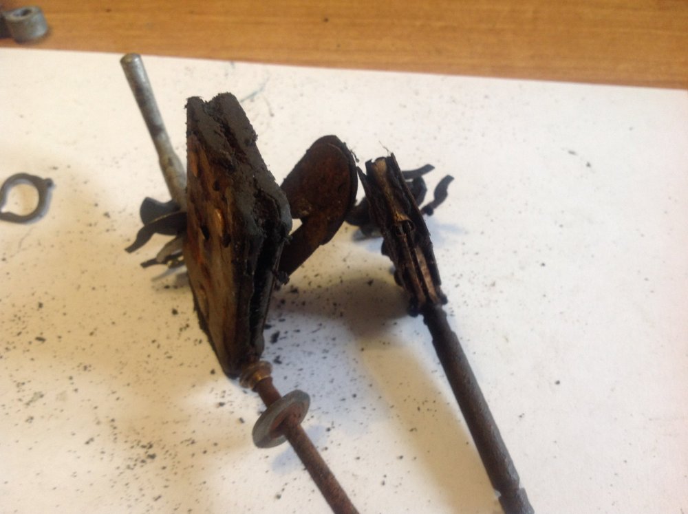

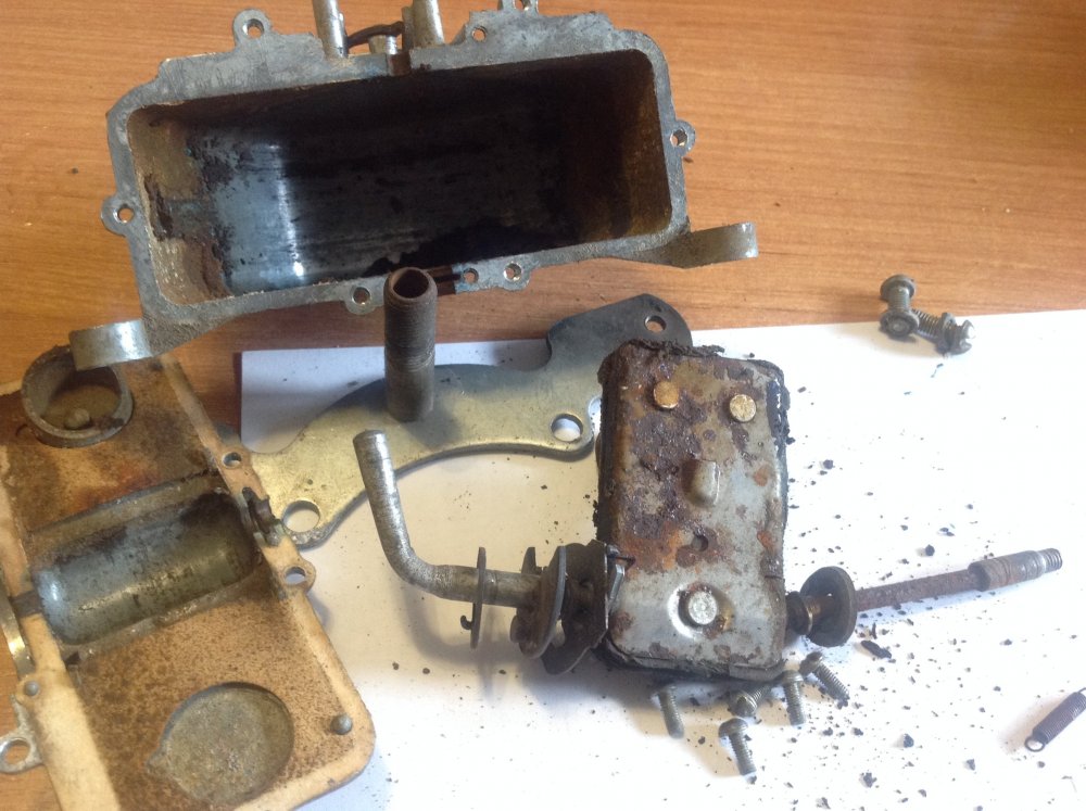

бронтозавр 8 Жалоба Опубликовано: 30 апреля 2020 08.09.2019 в 00:22, Стакан сказал: Вакуумный стеклоочиститель. Умные люди говорят, что не совсем он правильный... Но да другого пока не видел. Маркировки названия на нем нет. Только надпись КАТЭК. Достался в среднем состоянии (на первом фото он темный). Перетряхнул как мог. Для сравнения был разобран подобный привод СЛ-12 - лежит на первом фото рядом с оригинальным (его вообще нетрудно купить, и он даже подходит по монтажным отверстиям на ГАЗ-67, но только трубка подвода вакуума находится с другой стороны). Ставить СЛ-12 у меня цели не было. но на нем можно понять принцип работы и даже использовать некоторые мелкие запчасти и фурнитуру с него. При ремонте родного привода было много шлифования, притирки деталей, для уплотнения поршня использовал резиновые уплотнения, вырезанные из мембраны бензонасоса (а вообще должна быть нат кожа, что видно на кадрах разборки - кожа истлела и рассыпается) основную проблему составил кран включения - там была коррозия. Использовал детали СЛ-12 с вырезом с долгим напилингом. Пружинки и винты тоже взяты от СЛ-12 По итогам работ стеклоочиститель приобрел вид, и даже немного работает). Вторая щетка (пассажира) приводится в действие ручкой из кабины. Поводки щеток американские, Ford model-A. Сами щетки можно также американские, но по размеру и креплению встают от ГАЗ-69. Трубка подвода вакуума идет от впускного коллектора двигателя. В коллектор вкручивается переход, в этот переход уже вкручен штуцер медной трубки 4 мм. Подобный переход, как и медную трубку со штуцером можно найти на ГАЗовских трамблерах - используется для опережения зажигания. В районе моторного щита трубка переходит на резиновый шланг, который в свою очередь уже входит через резиновое уплотнение по центру моторного щита (там же где и жгут проводки) в кабину и идет по рамке лобового до привода стеклоочистителя. Цитата Поделиться сообщением Ссылка на сообщение Поделиться на других сайтах

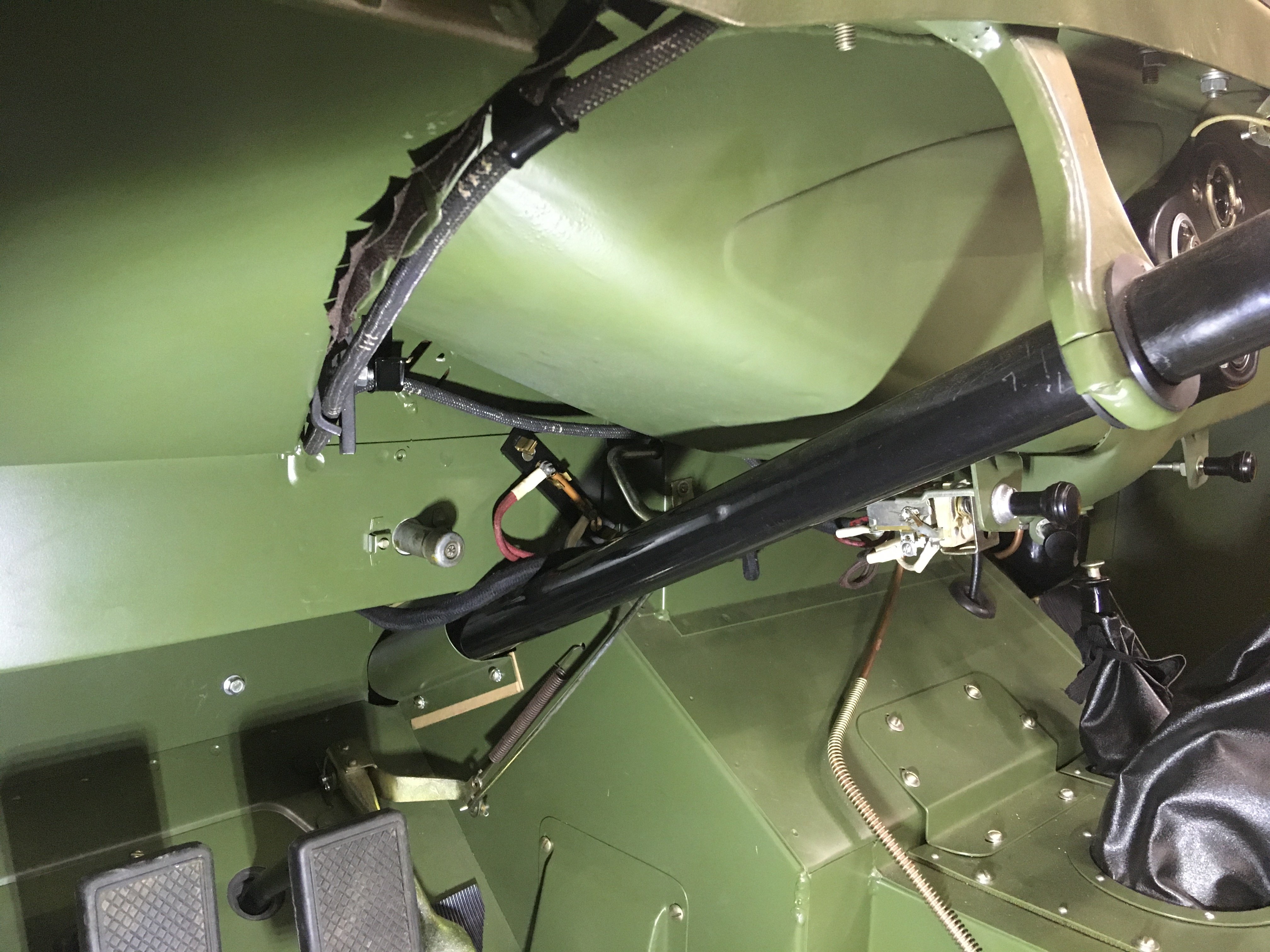

бронтозавр 8 Жалоба Опубликовано: 30 апреля 2020 Интересуюсь, от чего резиновое колечко на рулевом вале в вилке крепления ? Цитата Поделиться сообщением Ссылка на сообщение Поделиться на других сайтах
cubic 328 Жалоба Опубликовано: 30 апреля 2020 От газ 67 . Новодел . Дефицит. Цитата Поделиться сообщением Ссылка на сообщение Поделиться на других сайтах

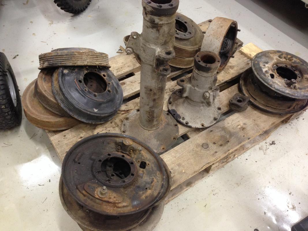

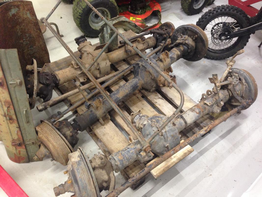

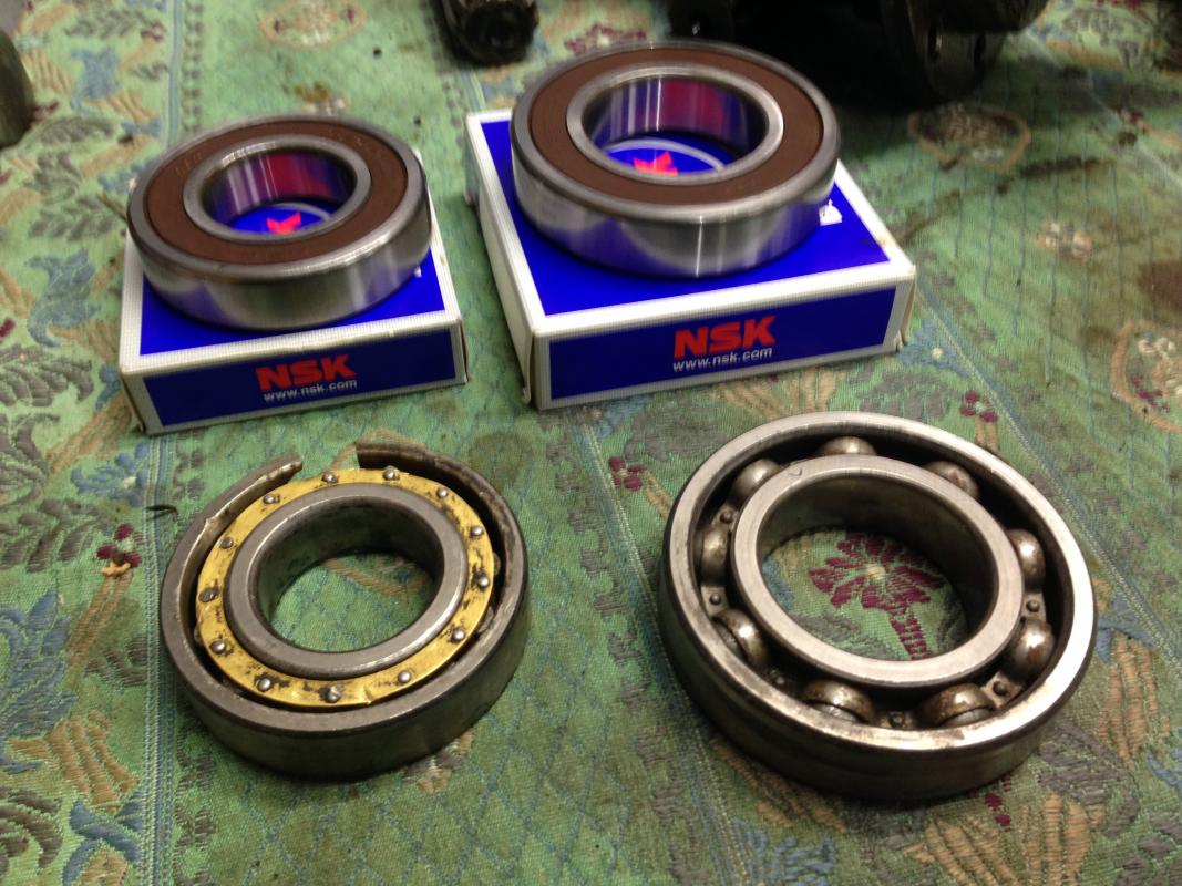

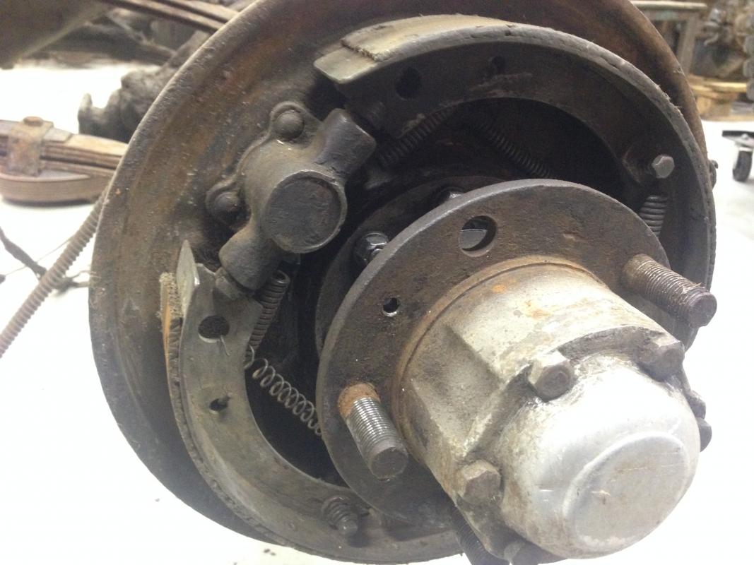

Нижний_олд 0 Жалоба Опубликовано: 4 июля 2020 14.10.2016 в 21:53, Стакан сказал: Все доноры разобраны до агрегатов. Выбранные наилучшими рама и кузов отправлены к мастеру, который взялся мне помочь. Про это будет чуть позже. А я пока что занялся мостами. Начал с передних. Разобраны все четыре моста. Один оказался полностью пустым со ступицами от трактора и изуродоваными чулками. Остальные три хотя бы комплектны. Тормозных щитов под механику набрался комплект. Остальные тоже оригинал, но переделаны под гидравлику. начнем с передних ступиц и полуосей с шарнирами. Все непросто: внешняя часть полуоси должна быть с нормальной резьбой и неповрежденным конусом под ступицу. Сам шарнир тоже хотелось бы с минимальными зазорами. Имеется два новых шарнира, но их хранение было безобразным - плотная поверхностная ржа. Подшипники передней ступицы - 2 штуки. Нерегулируемы. Внешний подшипник в оригинале на роликах. Подобрал закрытые японские необслуживаемые. Но внешний подшипник тогда получается на шариках вместо роликов. Решил рискнуть и делать так. Всем доброго времени суток! Игорь, коллеги, подскажите пожалуйста - а) размеры и производителя взаимозаменяемых подшипников передних ступиц указанных на фото? б) где можно сделать наплавку и полировку чулка заднего моста? в) кто-нибудь знает длинну самой штанги длинного аммортизатора (на 255м)? Заранее большое спасибо за ваше время и помощь! Цитата Поделиться сообщением Ссылка на сообщение Поделиться на других сайтах
бронтозавр 8 Жалоба Опубликовано: 4 июля 2020 Наплавку и шлифовку чулка моста можно сделать там где восстанавливают тракторные коленчатые валы. Коленвал устанавливается в станок с виду практически как обычный токарный. Вместо резца подается проволока от сварочного аппарата. Подается газ скорее всего углекислый. Деталь вращается и идет непрерывный процесс наварки. Шов ровный и включена подача как при нарезке резьбы. Затем на токарном станке снимают металл потому что слой получается толще чем надо. После этого на шлифовальном станке доводят поверхность под нужный размер. Шлифовальный станок обычный на котором перешлифовывают коленчатые вала. Все это делали у нас в сельхозтехнике. Таким же макаром там что то делали с передними балками от тракторов Беларусь. Описал я все своими словами , что видел о том и поведал. Уверен что вполне можно так же поступить и с чулком моста газ 67. Вот только не знаю делают они сейчас эти валы или нет. 1 Цитата Поделиться сообщением Ссылка на сообщение Поделиться на других сайтах
