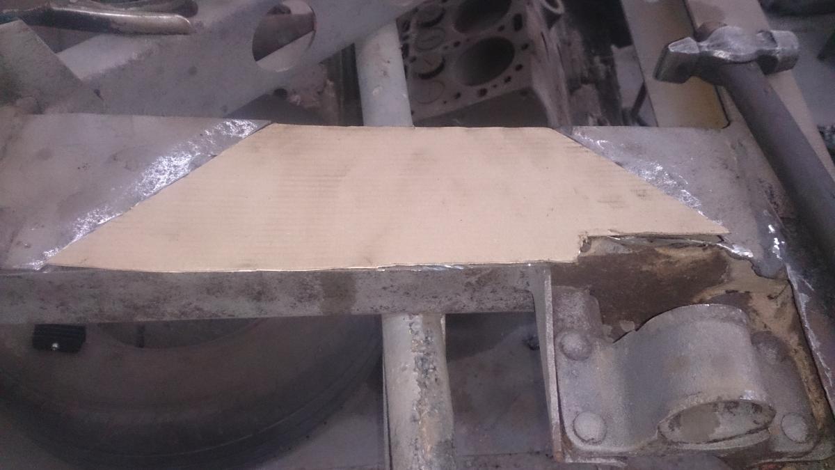

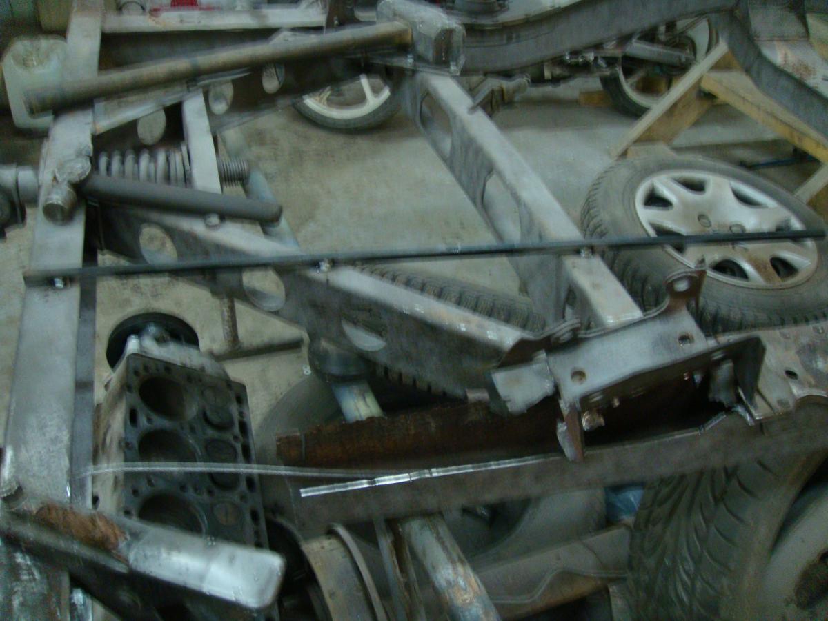

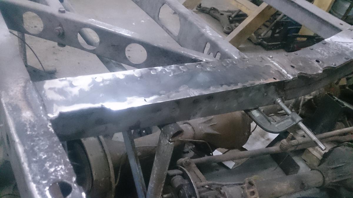

Федот68 4 325 Жалоба Опубликовано: 25 октября 2017 Далее Магарцу : Тупоголов Вы, братец. Ленив и криворук. Для таких работ ОБЯЗАТЕЛЬНО рама "очищается" от кузова как минимум. Это раз. Найти живую УАЗораму ( на фото она) и перекроить - проще, чем сие говно штопать. И сварного, сляпавшего говно - понимаю. Нахера ему напрягать руки и голову, коль хозяин жлоб ( не очистил "операционное поле) и дебил ( мечтает за пятак мешок рублей купить)? Вот и насрал ( и насрал коряво . мог вварить даже эти говноквадратики так, что после зачистки их не видно было бы совсем. другой базар - пустая трата времени в любом случае) По стыковке нержи ( практически любой из вообще свариваемых марок) с чернухой ( тоже про свариваемые марки говорим) НОУ ПРОБЛЕМ В ЛЮБОМ СОЧЕТАНИИ. В смысле прочности шва "здесь и сразу". А вот не просто повышенная, а пиздец какая быстрая коррозия чернухи вокруг/рядом шва с нержавкой ( пох на сварочные материалы - их роль в данном случае ничтожна) - это стопудово. Всё вокруг сгниёт вговно махом. 2 Цитата Поделиться сообщением Ссылка на сообщение Поделиться на других сайтах
magarec 2 Жалоба Опубликовано: 25 октября 2017 какой я тупоголовый покажет время а про жлобство-этим я никогда не страдал, сколько сказано-столько заплачено и что надо было сделать-сделано. Цитата Поделиться сообщением Ссылка на сообщение Поделиться на других сайтах
sasa4x4 288 Жалоба Опубликовано: 25 октября 2017 Из собственного опыта, на рем-вставке не должно быть прямых углов, сварочный шов коррозирует в разы меньше, чем металл рядом. Рем-вставки из кусочков, живут меньше. Цитата Поделиться сообщением Ссылка на сообщение Поделиться на других сайтах

Федот68 4 325 Жалоба Опубликовано: 25 октября 2017 В 25.10.2017 в 10:34, magarec сказал: какой я тупоголовый покажет время а про жлобство-этим я никогда не страдал, сколько сказано-столько заплачено и что надо было сделать-сделано. Ты плохо прочёл мою мессагу. Время ( и очень быстро) покажет , что все заплатки на раме были ниачом. Почему - выше пояснил. Весна ( если машинка будет ездить, а тем более - стоять после поездок в тёплом гараже) покажет, кто где насрал Ну - накрайняк весна 2019 года.... Ничего личного. Просто опыт . В основном правда - годзиллиных из кусочков говна. Но и 65 Камазики- самосвальчики ( и такие же Мазики с Шаманчиками) в анамнезе присутствуют. Некоторые камазики с заваренными мной рамами ( така фирмова тухла трещина в зоне прихода на раму среднего моста) по пятилетке уж продолжают земельку таскать... Один на днях приезжал с вырванной НАХ трапецией - ограничителем подъёма кузова. А рама - цела. ( несмотря на нарощенные борта) Цитата Поделиться сообщением Ссылка на сообщение Поделиться на других сайтах

Midved 334 Жалоба Опубликовано: 27 октября 2017 Уникально , смотрю на фото рамы уазиной, плакать хочется, зачем же такое говно варить, рама электродов не стоит. А метод ремонта и рамы и кузова даже внятными словами не прокомментируешь. 1 Цитата Поделиться сообщением Ссылка на сообщение Поделиться на других сайтах
dgonios 336 Жалоба Опубликовано: 27 октября 2017 про раму согласен, у нас на любой разборке 6000р стоит хорошая УАЗо рама,а по этой раме чермет уже слёзы льёт-ибо давно заждался 1 Цитата Поделиться сообщением Ссылка на сообщение Поделиться на других сайтах
