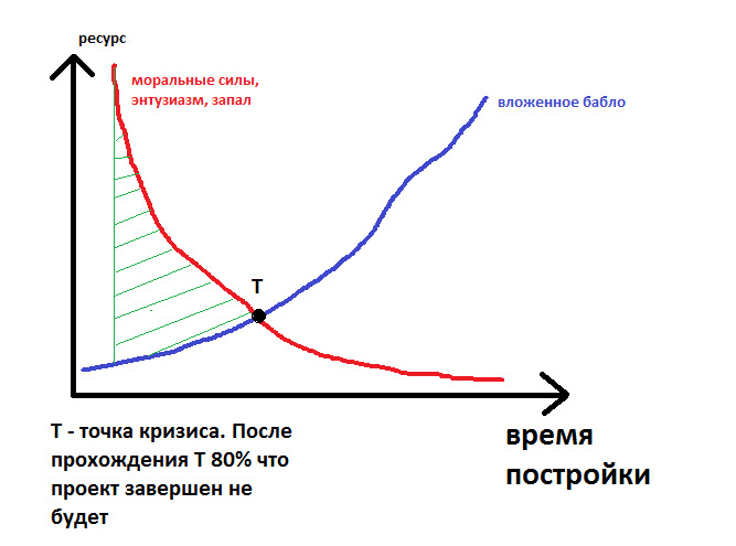

FanatFigo 200 Жалоба Опубликовано: 2 марта 2017 (изменено) Лёха, как всегда зачетнейшие мемуары написал, с которыми сталкиваются абсолютно все наши камрады Со всем абсолютно согласен. P.S. Сам уже точку Т, после лет 6-7 постройки, уже прошел. Достраиваться уже реально тяжело, но ГАЗек уже подошел к первому этапу модернизации после постройки. 7 лет позади, без малого миллион потрачен, а проект все не готов... Но поставленную задачу доведу до логического завершения, и буду кататься чаще Ибо пришел к выводу - лучше ГАЗека - машины нет. Простота, Надёжнось, Эффективность. На сегодняшний день пробег моего ГАЗека составляет чуть больше 7 000 км. Изменено 2 марта 2017 пользователем FanatFigo 1 Цитата Поделиться сообщением Ссылка на сообщение Поделиться на других сайтах
